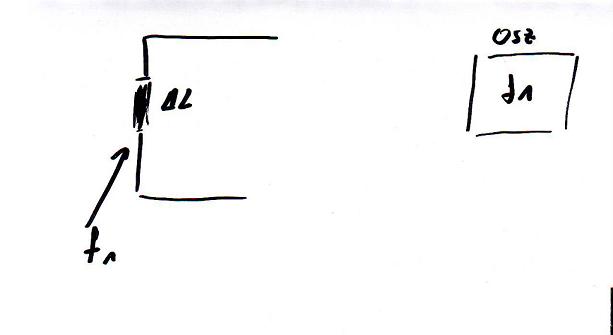

Dodalem tam maly ryskunek ten oddech chcialbym symulowc Frekfencja "f1" a potym po prawej Stronie chcial bym zmierzyc to oscyloskopem czyli znowu ta Frekwencje "f1"

Posle moze maly rysunek.. Prosze pytac dojdziemy moze do rozwiazanie. Dziekuje

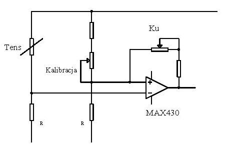

Masz schemat. Szczegółowe dane elementów zależą od oporu tensometru i Uz. Nie jest specjlanym problemem ich wyliczenie, jak coś - to pomogę.
Z cewką widzę problem. By można było z niej zdjąć jakieś info, musiała by pod wpływem roszerzania / kurczenia się klatki piersiowej zmieniać kształt lub oddalać / przybliżać do ciała i zmieniać indukcyjność. Prędzej tu widzę rozwiązanie w jakimś specjalnym kondensatorze - np. dwie folie na gąbce. Mikrofonem nie bardzo - będzie słychać puls serca i szum od przepływu krwi. Nie mniej, w EP jest mój wykonany kiedyś układ nadzoru bicia serca jako "mini nadajnik UKF".

Ale, nie wiem jaki jeszcze jeden. Pisałem, przykładowy "z cewką" ale do stwierdzania bica serca jest zamieszczony na EP. Tu jest problem - ten z tensometrem jest banalnie prosty, możesz go podłączyć wprost do oscyloskopu i oglądać wynik. Ale chyba nie masz jeszcze drutu ( czy taśmy ) tensometrycznej. No i problem z jej umieszczeniem na człowieku.

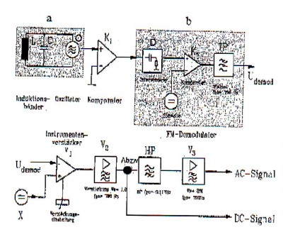

Na temat Demolatoru male zdjecie znalazlem w internecie. Tak problemi jest ze niemam takiego druto wiec niemoge tego testowac ale moze zamiast druciku elektryczny sygnal??

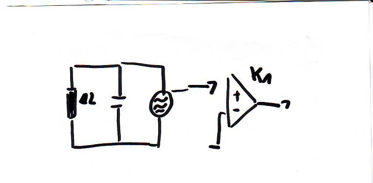

To jest prawie ze caly uklad ta cewka po prawej jest w takim pasku bynajmniej w tym pasku sa druciki..... a ja tych drucikow naraze niepotrzebowal bym ten sygnal bym tylko symolowl ale nie na czlowieku

Nadal dla mnie jest tajemnicą, jak ten obwód ge na LC identyfikuje zmianę rozmiarów klatki piersiowej człowieka podczas oddychania. Gdyż, by dalsze tory jak demodulator cokolwiek "demodulowały", w tym ge musi się coś zmieniać. Albo L albo C. Nie mniej, mam tu jedną propozycję. Czy masz jakiś mały, zbędny odbiornik UKF ? Dalsze experymenty z LC robiłbym tak:
- zrobiłbym ten ge LC ale na 10,7MHz
- z odbiornika usunąłbym ( lub odłączył ) głowicę UKF
- na wejście toru pośredniej częstotliowści odbiornika podłączyłbym ten ge.
I miałbym prostą bazę do dalszych badań. Wzm, demodulator, na wyjście małej częstotliowści włączył oscyloskop.

Niestety niewiem czy mam taki odbiornik musial bym poszperac ale raczej nie. Wlasnie dlamnie jest tez to zagadka . A jak bym zamiast tego paska (Tasmy) wzia jakis owiniety drucik i go ruszal albo Frekfecja podlaczyl?? i po drugiej stronie oscyloskopem sobie zmierzyl (mowie teraz o tym schemacie co narysowales)
