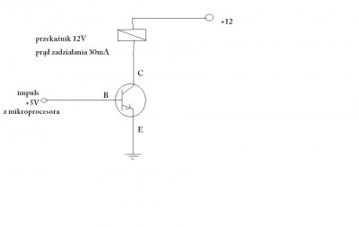

Mam problem. Chodzi mi o to aby przekaźnik zadziałał w czasie impulsu +5V podanego z mikroprocesora EM78P156NPJ na baze tranzystora, przy zasilaniu przekaźnika 12V (prąd zadziałania przekaźnika min. 30mA ).
Narysowałem schemat pogladowy, gdzie potrzeba odpowiednio wwysterować tranzystor typu C547B (obudowa TO-92).Rezystorów nie rysowałem bo nie jestem pewien gdzie je umieścic i jakie wartości zastosować.
Czy ktoś mógłby mi pomóc, w jaki sposób to zrobic, aby to zadziałało??

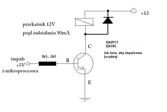

Postautor: tasza » 25 lis 2008, o 15:27
W czasie impulsu? O jakim czasie trwania?
W tym układzie przekaźnik będzie załączony tak długo, jak długo
na sterującym bazą T pinie procesora będzie wysoki stan logiczny.
Schemat w załączniku.

Impuls trwa krótko poniżej 1s. Ale to co kolega narysował jest ok bo sprawdzałem. Także dzięki :)
Czy można w jakiś sposób ten czas skrócić? Poprostu oczekuje aby impuls był jak najkrótszy (szybkie załączenie i wyłączenie przekaźnika). Chyba będzie problem :605:
Co Kolega o tym sądzi?
Postautor: pajaczek » 25 lis 2008, o 23:26
Nie kolega, tylko koleżanka!
Impuls może być znacznie krótszy... Niektóre przekaźniki wytrzymują i kilkadziesiąt przełączeń / sek.
