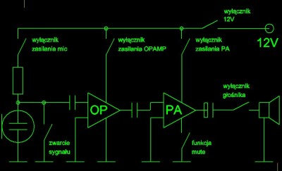

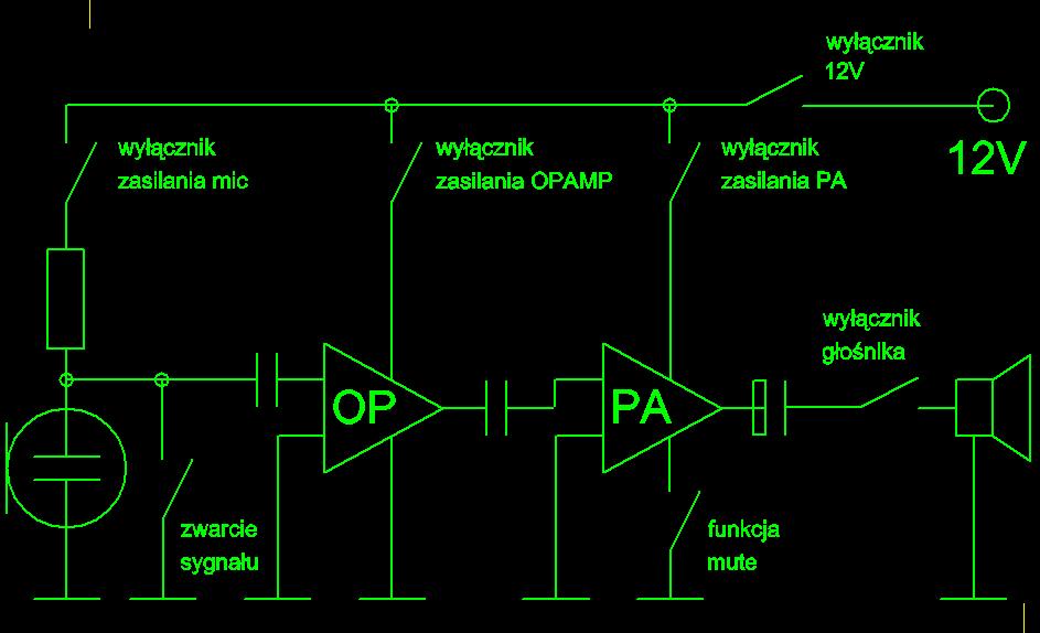

Prościutki układ: mikrofon elektretowy, przedwzmacniacz na OPAMP oraz scalona końcówka mocy, wszystko zasilane napięciem 12V z zasilacza sieciowego. Jak zrealizować wyłaczanie/wyciszanie mikrofonu na kilka minut aby po tym czasie ręcznie aktywować go na kilka sekund ? np takie przywołanie do okienka kasowego.
Załączanie napięcia zasilania raczej odpada, bo juz same właczenie to stuk w głośniku a mikrofon elektrtowy 2-przewodowy też nie wiadomo jak to będzie znosił.
Jestem na etapie poszukiwania PA o mocy około 6W z funkcją MUTE, jeszcze lepiej żeby to było StBy ale żeby po aktywowaniku nie było trzasku
Czy ktoś ma lepszy pomysł ? dodatkowo jak zrobić aby po kilku sekundach pracy znowu przeszedł do stanu oczekiwania ?
Załaczam poglądowy schemat z zaznaczeniem możliwych rozwiązań,
które waszym zdaniem jest w tym przypadku najlepsze ?

Zrobiłem prototyp i zdecydowałem się na wyciszanie wejścia PA zwierając go tranzystorem npn do masy kiedy mikrofon jest nie uzywany. Każde odłaczenie zasilania to jednak pewien czas do osiągnięcia stabilności, a sygnał zablokowany tuż za mikrofonem wnosi o wiele więcej szumów niż blokowany tuż przy końcówce mocy, dlatego taki wybór.

Może problem rozwiąże takie coś:
Do mikrofonu jest dołączony dodatkowy wzmacniacz, na wyjściu którego jest detektor diodowy AM, z odpowiednio dobraną stałą czasową. Na wyjścu tego detektora, w chwili pojawienia się sygnału dżwiękowego, pojawia się napięcie stałe, i ono odtyka główny wzmacniacz. Stałe czasowe można tak dobrać, że samo włączenie/wyłączenie mikrofonu nie odetka wzmacniacza, zrobi to dopiero pojawienie się sygnału użytkowego. Rozbudową tego byłoby np. pojawianie się jakiegoś "miłego dla ucha" sygnału po każdym włączeniu mikrofonu.
Widzisz, ale np w końcówkach Car Audio odcina się właśnie zasilanie wzmacniacza wstępnego. Tylko że tam często występuje również DC Volume Control co byłoby dla mnie idealnym rozwiązaniem, ale nie chcę komplikować układu, skoro wystarcza mi jeden stopień wzmacniacza na OpAmp to nie warto wydziwiać.Jeżeli chcesz go wyłączączyć,to nie poprzez odcięcie zasilania.Zawsze odcinaj sygnał mcz.
Obecnie wykorzystuję 2 z 3 kluczy 4052, jednym rozwieram a drugim jednoczesnie zwieram do masy sygnał m.cz. bo sam klucz szeregowy za słabo tłumi (pojemności doprowadzeń!) A ZWIERANIE DO MASY też nie wystarczy, bo jest przesłuch na takim kluczu.
Niby to proste, jeden z prostszych przykładów elektroniki użytkowej, ale w praktyce dało mi popalić i wiele do przemyśleń.
Niżej zamieszczam schemat ostatecznego rozwiązania które wybrałem w praktyce.
