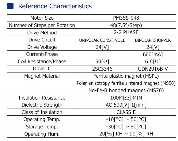

Mam silni unipolarny:

Jeśli chcesz jednak tylko obrócić... na wykresie widzimy (dla unipolarnych) od 100 do 800-1000 PPS, oraz co z tego wynika, im częstsze (a więc krótsze) impulsy tym mniejszy moment obrotowy... Wszystko tu zależy już od mechanicznej części Twojej konstrukcji.
