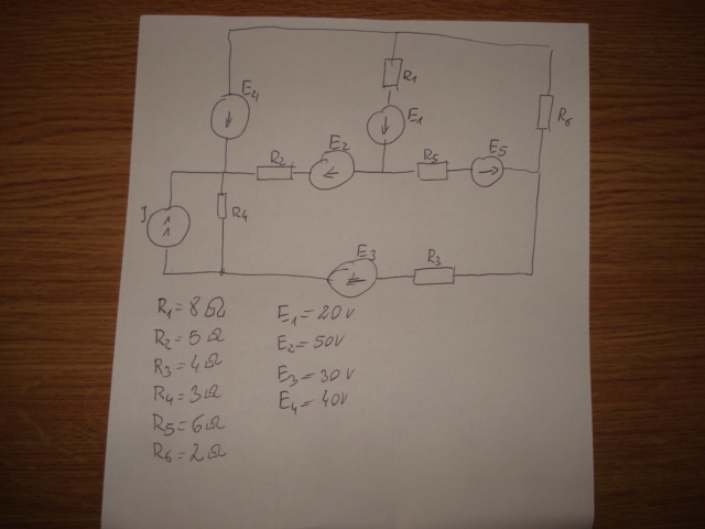

zapomnialem podac jeszcze wartosci zrodla pradowego I=2 A iE5=50V
Sprawdź punkty Zarejestruj sięproblem z mettoda oczkowa
Mam problem z obliczeniem pradow w obwodzie pokazanym w zalaczniku, Nie wiem w ktorym miejscu robie blad, czy ktos moglby mi podowiedziec w jaki sposob mam do tego podejsc. Uklad mam rozwaizac metoda pradow oczkowych. Z gory dziekuje za pomoc

W poprzedniej wersji tego wpisu nie zauważyłem, że wartość E5 jest również podana. Przepraszam.
W układzie występują 4 oczka. W oczku lewym górnym (elementy E4, R1, E1, E2, R2) przyjmijmy prąd oczkowy JL, w oczku prawym górnym (elementy E1, R1, R6, E5, R5) przyjmijmy prąd oczkowy JP, a w oczku prawym dolnym (elementy R5, E5, R3, E3, R4, R2, E2) przyjmijmy prąd oczkowy JD. Zwrot wszystkich prądów oczkowych niech będzie zgodny z kierunkiem ruchu wskazówek zegara. Jest jeszcze oczko lewe dolne, w którym ze względu na obecność źródła prądowego J akurat w takiej gałęzi, gdzie płynie tylko prąd tego oczka, wartość tego prądu oczkowego jest po prostu równa J, czyli 2A, a zwrot jest zgodny z kierunkiem tego źródła prądowego, czyli również z ruchem wskazówek zegara.
Tak więc można ułożyć 3 równania dla pierwszych trzech oczek. Suma spadków napięć na rezystancjach jest równa sumie sił elektromotorycznych - obie sumy liczone po obwodzie oczka.
oczko lewe górne:
R2•(JL-JD)+R1•(JL-JP)=E2-E4+E1
oczko prawe górne:
R1•(JP-JL)+R6•JP+R5•(JP-JD)=-E1-E5
oczko prawe dolne:
R5•(JD-JP)+R3•JD+R4•(JD-J)+R2•(JD-JL)=E5+E3-E2
Po podstawieniu wszystkich danych i rozwiązaniu układu równań otrzymuje się następujące wartości prądów oczkowych (na wszelki wypadek proszę mnie sprawdzić):
JL = -3/311 A = ok. -0,00965A (czyli płynie przeciwnie do ruchu wskazówek zegara)
JP = -2581/622 A = ok. -4,14951A -"-
JD = 191/311 A = ok. 0,61415A
Prądy w poszczególnych gałęziach układu obliczamy sumując lub odejmując odpowiednie prądy oczkowe, np. prąd w rezystorze R5, jeśli założymy strzałkowanie tego prądu w prawo, jest równy sumie prądu JD i -JP, czyli ok. 0,61415A+(-(-4,14951A ))=4,76366A.
JD bierzemy ze znakiem "+", bo jego założony kierunek jest zgodny z założonym kierunkiem prądu w R4, a JP ze znakiem "-", bo jego założony kierunek jest przeciwny do tego kierunku.
Pozdrawiam, i życzę sukcesów w walce z dalszymi zadaniami. Niestety, często dane w tego typu zadaniach są dobrane tak niefortunnie, że wyniki nie są okrągłe, ani nawet nie są ułamkani o małym lub okrągłym mianowniku.
