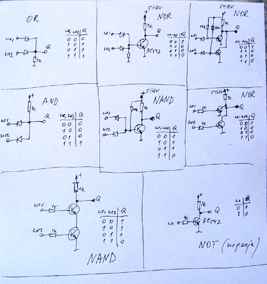

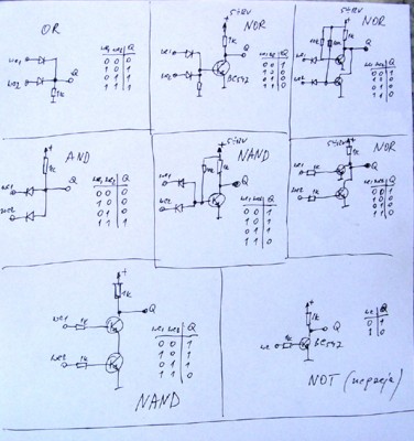

Prawdopodobnie chodzi o takie układziki, jak na tym rysunku. Jest tam co prawda wykorzystany zwykły tranzystor npn, ale logika i działanie na tranzystorze polowym będzie taka sama, wystarczy w obwodzie bramki sterującej zmienić rezystory na 1M.
W tych układzikach "0" na wejściach musi być niskorezystancyjne (uzyskane przez zwarcie).
Nie mam obecnie do dyspozycji ani skanera, ani aparatu fotograficznego, aby przesłać nowe rysunki.

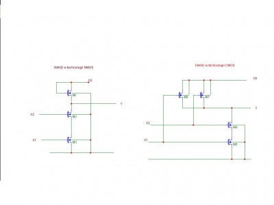

Nand w cmos i nmos
Postautor: lewandi » 3 maja 2008, o 10:42
Jeśli kolega jeszcze potrzebuje pomocy to mam coś na ten temat.
Znalazłem prosty układzik dla bramki nand w technologi cmos , pmos i nmos.
Jak mi sie uda to jeszcze dzisiaj umieszcze go na forum.

Postautor: lewandi » 4 maja 2008, o 15:41
Wreszcie udało mi się narysować te bramki jak wcześniej obiecywałem.
Korzystałem z książki
" Elektronika" Chwaleba , Płoszański, Moeschke - wydanie z 1994
Jest to podręcznik do technikum
Sam schemat narysowałem w Micro Cap
To na razie tyle co udało mi się znaleść
