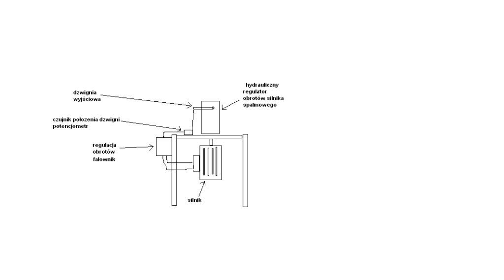

Postautor: wasyl900 » 12 mar 2008, o 20:55
Moze rysunek wam ułatwi.
Przedstawia on projekt finalny ale na razie wystarczy mi sama regulacja obrotów bez połączenia z dzwignią.
A działa to tak ze ustalam obroty do wymaganych i wtedy dźwignia hydrauliczna zaczyna zmieniać położenie i powinna korygować obroty czyli ustalać z powrotem zadaną prędkość.
Ja jestem w posiadaniu takiego urządzenia ale pneumatycznego i jego zapotrzebowanie na powietrze jest ogromnie co zmusza mnie do szukania elektrycznego rozwiązania.
Proszę więc o podpowiedzi

Postautor: marek1 » 13 mar 2008, o 19:07
Czy dobrze rozumiem - w zależności od położenia dźwigni wyjściowej silnik powinien się kręcić z odpowiednią prędkością.
Jeżeli urządzenie ma dopiero powstać i nie masz jeszcze żadnych elementów to tak jak wspominaem przemyśl silnik asynchroniczny, trójfazowy + przemiennik - jeżeli możesz wydać trochę więcej na lepsze urządzenia ale za to droższe to sugeruję zarówno silnik jak i przemiennik firmy SEW (powinien wystarczyć najprostszy przemiennik Movitrac B).
Jeżeli ma być najtaniej to silnik np. Besel a przemiennik np. Hitach lub Telemecanique (jeżeli chodzi o przemiennik to różnica w cenie nie będzie znacząca).
Marek

Postautor: wasyl900 » 13 mar 2008, o 19:42
Zgadza się ,jeszcze nie mam elementów ale interesuje mnie jak rozwiązać wpływ dźwigni na falownik,czy można wykorzystać jakiś potencjometr i podłączyć go do falownika?
Proszę o podpowiedzi.
marek1
Posty:104
Rejestracja:11 kwie 2007, o 18:46
Lokalizacja:Cieszyn
Postautor: marek1 » 14 mar 2008, o 19:37
Oczywiście że do przemiennika częstotliwości można podłączyć potencjometr (jego wartość i sposób podłączenia jest dokładnie opisany w dokumentacji do każdego przemiennika).
Dokładniej wygląda to tak że przemiennik ma wejście analogowe (napięciowe (0-10V), niektóre mają konfigurowalne - napięciowe lub prądowe (0 lub 4 - 20mA)) a w parametrach przemiennika ustawia się jaka częstotliwość odpowiada dolnej i górnej granicy sygnału analogowego.

Sam przemiennik (jeżeli tylko układ nie ma sprzężenia zwrotnego w postaci enkodera) nie ma informacji o obrotach silnika, wymusza tylko zadaną czestotliwość napięcia zasilającego, w związku z tym nie może korygować prędkości przy zwiększaniu obciążenia - prędkość ta, tak jak w przypadku wszystkich silników asynchronicznych lekko spada przy zwiększaniu obciążenia (tzw. poślizg).
Mam jeszcze jedno pytanie związane z Twoim projektem.
Jakiego zakresu zmian prędkości obrotowej na wyjściu silnika oczekujesz? Chodzi o to że w przypadku przemienników częstotliwości moment na wale silnika spada wraz ze zmniejszaniem się obrotów i schodzenie poniżej 25-30 % obrotów znamionowych silnika powoduje że silnik może mieć problemy ze startem pod pełnym obciążeniem.
Marek
wasyl900
Posty:21
Rejestracja:25 lut 2008, o 00:19
Lokalizacja:szczecin
Postautor: wasyl900 » 17 mar 2008, o 21:45
a więc tak:
zakres jaki będę potrzebował to min 250 obr/min a max to 1750 obr/min z tym ze silnik ten nie będzie zbytnio obciążony przez ten regulator bo obraca się on dość swobodnie.
a to jest oferta jednej z firm sprzedających taki sprzęt:
silnik łapowy 100L4A IM 2,2kW 1400obr/min 230/400V T/Y IP55 + falownik SV022iC5-1F 230V (całosć zasilana z jednej fazy 230V)
Cena: 1157 zł netto
Co o tej ofercie sądzicie?
