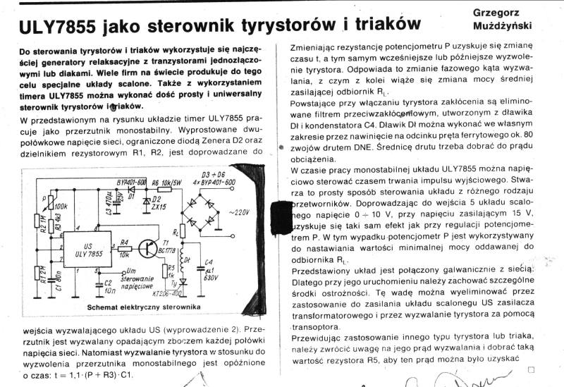

Poszukuje jakiegos schematu, gdzie bedzie mozna sterowac dlugoscia blysku lampy blyskowej. Sterownikiem ma byc tranzystor polowy jako sterowana rezystancja.
Lampa zasilana jest bezposrednio z sieci.
Schemat lampy blyskowej zaczerpniety z kitu jabla j-23 (stroboskop dyskotekowy).
Dolaczajac rezystor do plusa lampy ( w kicie j-23) monza wydluzyc impuls o pare milisekund, dlatego tez wlaczajac w odpowiednie miejsce(jakie?) tranzystor polowy bedzie mozna podobnie sterowac ta rezystancja, przez co wydluzac lub skracac impuls o pare milisekund. Ma ktos pomysly jak to zorbic?
schemat ukladu j-23

To jakim elementem polecacie sterowac dlugoscia blysku? Moze jakis schemat, ktory bedzie mozna dolaczyc do j-23
W ukladzie j-23 zastapione zostaly: P1 na R=20M. R4 na R=10M, oraz C1 i C2 na 2x 330uF przez co odstepy miedzy blyskami sa duze i uklad bedzie spelniac swoje zadanie. Tylko problem ze sterowaniem ta dlugoscia
