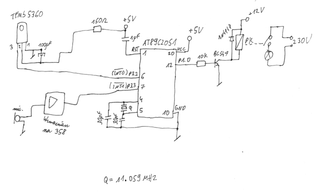

Witam, chciałbym zrobić układ popularnego klaskacza w tym dodatkowo można by też załączać światło za pomocą pilota RC5 na AT89C2051!!! Schemat wykombinowałem następujący:
ZASADA DZIAŁANIA:
1. układ reaguje na 2 klasnięcia w odstępie 0,5 sekundy jedne po drugim!!! ,nie reaguje na 1 !!! i na 3 lub więcej ( dźwięk ciągły np. muzyka)!!!
2. układ można załączać i wyłączać za pomocą klaskania lub pilota RC5 (np. załączamy klaśnięciem, wyłączamy klaśnięciem, lub pilotem!!! I odwrotnie wyłączamy klaśnięciem ,załączamy klaśnięciem lub pilotem!!!)
3. Sygnał z mikrofonu jest przekazywany do AT89C2051 poprzez wzmacniacz zbudowany na LM358N !!!
4.Nie chcę z góry narzucać kwarcu ,ani portów procesora (ale wydaje mi się że odpowiedni będzie Q= 11,059 MHz ,a układ podczerwieni podłączony do portu P3.2 czyli pin 6 procka)
Zaprojektowałem już schemat i bardzo chętnie udostępnie też wzór płytki drukowanej (jak tylko zrobie w wolnym czasie) w eaglu!!!
Jednak nie jestem za mocny z BASCOMA i tu proszę was o pomoc,gdyby ktoś mógł napisać program (nie wydaje się zbyt skomplikowany, jednak jak już powiedziałem nie jestem za dobry z BASCOMA),pozdrawiam!!!
Dodaje załącznik z schematem ,ale nie dam głowy że się wyświetli ,bo nieraz próbowałem załączać pliki i nic z tego (czytałem regulamin i jak załączać pliki ale nie pomogło) :(
