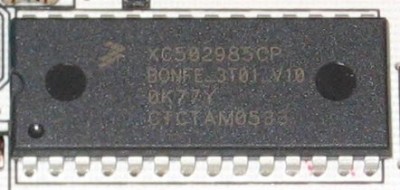

No niestety jest to układ prawdopodobnie produkowany na zlecenie. Jego oznaczenie nie ma jak dla mnie żadnego logicznego i możliwego do identyfikacji symbolu. No chyba że się mylę ?
Na jego temat w wyszukiwarkach znajduje się tylko informacja, że jest to GOLD Coast Semiconductor XILINX

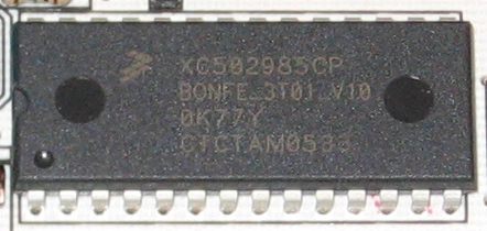

Układ posiada 28 nóżek i wygląda tak jak na zdjęciu w załączonym pliku. Wszystko co jest na nim napisane to:
XC502985CP
BONFE_3T01_V10
0K77Y
CTCTAM0533
Udało mi się go namierzyć w USA i nawet jest dostępny lecz obawiam się że to będzie układ bez wgranego wsadu. W tej chwili czekam na wycenę układu razem z przesyłką z USA - zobaczymy...
W układzie który posiadam są uszkodzone wyjścia do sterowania urządzeń oraz wejścia starowania zastosowane do panelu sterującego oraz wyświetlacza.
Nie wiem czy dobrze kombinuję ale gdybym zdobył ten "czysty" układ to może za pomocą jakiegoś programatora da się przerzucić wsad ?

na tym procu Xilinxa chodzi zmywarka Gorenje,
nie masz szans na zaprogramowanie czystego
