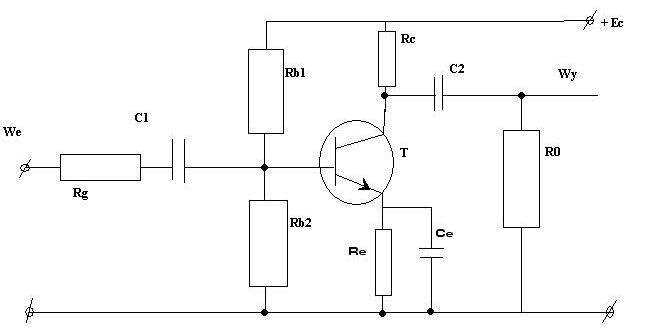

mamy wzmacniacz jednostopniowy (tranzystor Q2N3904) w ukladzie ze wspolnym emiterem dla malych amplitud i zakresu czestotliwosci Fd=20 Hz
, Fg=20 kHz. Napiecie zasilania Ec=20v, Rezystancja obciazenia R0=15 KOhm, rezystancja wewnetrzna Rg = 10 kOhm,
rbb' =0,h22=1, rce=0
Obliczyc Rc,Rb,Re, oraz pojemnosci C1,C2,Ce. Obliczyc wzmocnienie napieciowe
Ku oraz pradowe Ki, oraz rezystancje wejsciowa rwe i wyjsciowa rwy.
Zacznijmy od obliczenia Rc
Rc=Urc/Ic. Urc=Ec-Vc, gdzie Vc - potencjal kolektora wzgledem masy. Wiec pierwsze pytanie. skad mam wiedziec jaki jest Ic i Vc?

zacznij od tego, że w "stanie spoczynku" napięcie na kolektorze tranzystora jest równe połowie Ec czyli 10V.
można tak przyjąć do obliczeń szacunkowych, jednak aby zapewnić nie wchodzenie tranzystora w nasycenie można przyjąć bezpieczną minimalną wartość napięcia kolektor-emiter równą 1V. wówczas zakres zmian napięcia na kolektorze jest od 1V do 20V, zatem należy przyjąć "środek" tych zmian czyli 10,5V.
następnie z mocy tranzystora obliczysz jego prąd kolektora Ic=Pd/10V,
stąd obliczysz opornik w kolektorze Rc...
takie zadanka można zobaczyć w książkach W. Ciążyńskiego "Elektronika w zadaniach"
