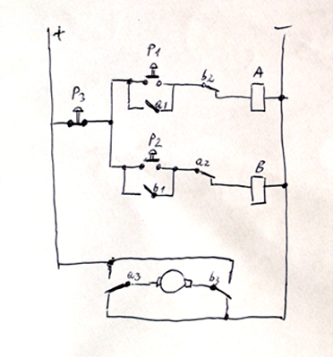

Marian B
Posty:192
Lokalizacja:Szczecinek
Postautor: Marian B » 20 mar 2008, o 10:41
Praca nawrotna silnika prądu stałego z wzajemną blokadą przekażników. Nie można ich włączyć jednocześnie. Przycisk P3 powinien być normalnie zwarty. Gdy takim nie dysponujemy, trzeba zastosować dodatkowy przekażnik ze stykiem normalnie zwartym.
