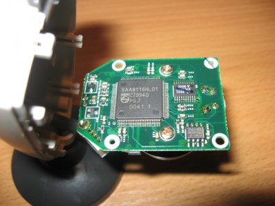

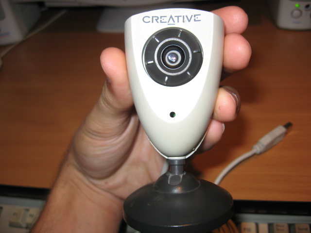

Posiadam kamerę internetową jaką widać na fotografii(Creative WebCam 5). Czy istnieje jakiś prosty i tani sposób, aby odebrać sygnał z matrycy CMOS i przekonwertować go na zwykły analogowy sygnał Video?
Z tyłu PCB mam układ SAA8116HL.
Bardzo proszę o pomoc

Z datasheetu układu SAA8116 wynika, że jeśli nie ma na płytce układu TDA8787 to jest to kamra CMOS. Zrobić z tego kompozytowy sygnał wideo będzie bardzo trudno. Co ciekawe, w układzie SAA8116 siedzi mikrokontroler 8051 więc można się pokusić o pobawienie się i np. wysłanie obrazu po I2C zamiast USB.
Możesz spisać oznaczenie tego 20 pinowego scalaka z prawej strony SAA? I porobic dokładniejsze zdjecia?

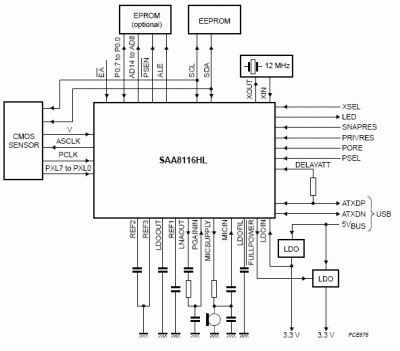

W pdfie znalazłem istotne dane:
PCLK - pixel input clock
ASCLK - clock 1 (pixel clock) or clock 2 (2 x pixel clock) output for ADC or CMOS sensor
PXL7 - PXL0 - pixel data input
SCL - I2C bus clock input/output (master/slave)
SDA - I2C bus data input/output (master/slave)
V - vertical synch. pulse input/output
Komunikacja pomiędzy układem a matrycą CMOS jest równoległa. Wartości napięć sięgają do 3.0 - 3.6V(optymalnie 3.3). Najważniejsze jest to, że matryca podaje 8-bitowe dane do układu. Myślę nad wywaleniem układu i daniu proca 80C51. Oczywiście dałbym bufory dopasowujące napięcia 5V-3.3V. Teraz zastanawiam się, czy proc, który siedzi w kostce SAA8116HL to zwykły proc z tej rodziny(C51) i przy taktowaniu 12MHz jeden cykl maszynowy trwa 1/1MHz, czy może to jednotaktowy proc, którego cykl maszynowy będzie trwał 1/12MHz.

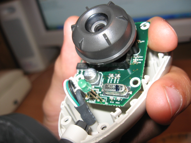

Myślałem nad odczytaniem programu z kostki, może dałoby radę rozszyfrować kod ASM. Z drugiej strony matryca CMOS z wewnętrznym procem jest połączona jedynie za pomocą lini SDA, SCL(I2C). Szczerze mówiąc nie mam pojęcia, czemu pamięć EEPROM połączona do matrycy ma służyć. Na pewno nie zczytuje obrazu bo przecież pamięci te mają ograniczoną ilość razy zapisu(co innego jakby tu siedział RAM).
Może zrobić jakiś rejestrator stanów logicznych i zobaczyć jakie dokładnie stany i w jakich momentach się pojawiają. Teraz kwestia, czy potrzeba mi rejestrator do 1MHz, czy do 12MHz?
