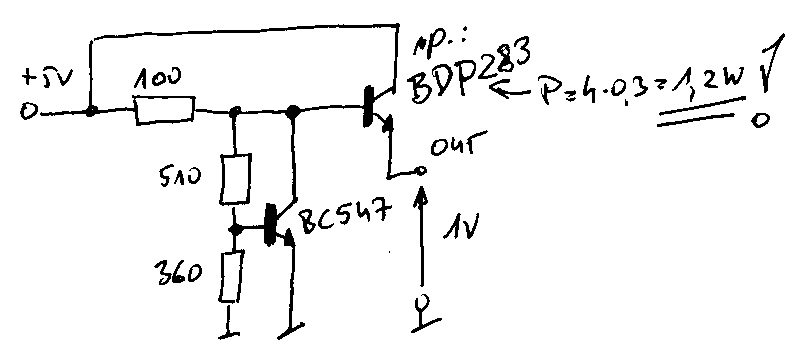

A moze ktos wie jak ekonomicznie z 5V uzyskać stabilne napiecie 1V (przy wydajnosci do 300 mA)? Zarowno napiecie 5V i 1V jest mi potrzebne do zasilania czujnika gazu. Bylbym wdzieczny za pomoc.

Postautor: rafszym » 12 gru 2007, o 13:57
może coś takiego,
napięcie wyjściowe to (510/360)*0,7V=0,99V
zatem można skorygować poprzez zmianę oporników 510 lub 360
