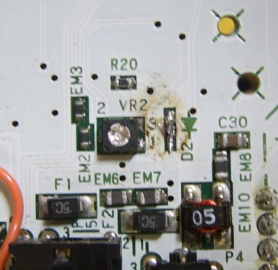

witam mam do was prośbę o pomoc, zamieszczam w załącznikach zdjęcie i proszę was o pomoc bo nie wiem co oznacza oznaczenie D2 gdyż to mi sie przepaliło. I mam też pytanie czy można dokupić tą część. Zdjęcie to to przybliżenie "środka" Game Boy'a.

To jest dioda, ale nie wiadomo jaka... Może to był LED? (świecąca) Albo jakaś szybka dioda schottyk'ego lub zwykła typu 1N4148.
Kup 1N4148 w sklepie elektronicznym i na próbę wstaw.
Oczywiście ta dioda bez przyczyny się nie uszkodziła...

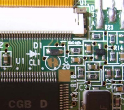

Wiem co to dioda ale w tym Game boy;u jest takze oznaczenie d1 i ono zabardzo nie przypomina diody.
Ale zaznaczam ze ja sie zabardzo nie znam.
Postautor: end » 28 sie 2007, o 14:44
No jak to nie? To jest dioda SMD
A tak w ogóle to zanim coś zrobisz to usuń tą cynę z miejsca D2 bo widzę, że ktoś nieźle nasmarował tego, aż się "zworka" z cyny zrobiła.

Aha zrozumiałem swój błąd, molbyś mi podać linka do odpowiedniej diody.
Z góry dzięki.
Postautor: end » 29 sie 2007, o 22:44
Ale ja nie wiem jaka to jest. Może spróbuj na początek 1N4148?
