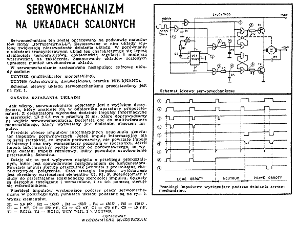

Witam, czy wie kotś gdzie mogę znaleść schemat budowy serwomechanizmu? Znalazłem na elektrodzie tylko to co zamieściłem pod postem, ale nie widzę na nim nic :/ bardzo mała rodzielczość skanu

To widziałeś? http://www.seattlerobotics.org/encoder/ ... 3003C.html
Tamten na bramkach to zabytek z lat 80
Tu też prosty schemat: http://elportal.pl/forum/viewtopic.php? ... 6d33#13166

Trochę się nie znam na serwomechanizmach, czy to co podałeś da się zastosować do 18Watowego(12V) silnika od wycieraczek z jakiegoś malucha czy poloneza? Chcę zrobić sobie mocne serwo, bo te serwo ma poruszać bardzo oporną wajchą od gazu silnika spalinowego od kosiarki :P. Zakładam, że nie będę "ruszał" z "piskacza" więc taki silnik ze swoimi obrotami chyba dałby radę powoli dodać gazu.
napisz co sądzisz o moim pomyśle

W anglojęzycznej stronce masz tylko +5V, pozostłałe schematy dało by się przerobić pod warunkiem, że zastosowało by się mocniejsze tranzystory sterujące silnikiem. Dodatkowo zasilacz dla układu elektronicznego.
Może ktoś znajdzie inne rozwiązanie dopasowane do Twoich potrzeb, które w miarę sprecyzowałeś.
