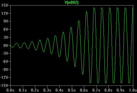

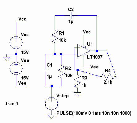

Poskładałem na próbę generator z mostkiem Wiena w LTSpice
( http://www.linear.com/designtools/softw ... hercad.jsp )
ze standardowymi ustawieniami.
Układ podstawowy (-> obrazki w załączniku), tzn. bez dodatkowej stabilizacji amplitudy. Ponieważ wzmocnienie wzmacniacza wyznaczone przez pętlę ujemnego sprzężenia zwrotnego wynosi nieco powyżej 3 ( (2.1k+1k)/1k ) to amplituda przebiegu narasta aż do momentu gdy wystąpi obcinanie szczytów na skutek nasycania wyjścia wzmacniacza.
Jedyne co różni układ symulowany od rzeczywistego to potrzeba "kopa" startowego zrealizowanego za pomocą schodka napięciowego z dodatkowego źródła Vstep.
* E:\mdz\EP\ForumEP\gen_wiena.asc
XU1 N004 N003 Vcc Vee N002 LT1097
R1 N001 N004 10k
C1 N004 N005 1µ
C2 N002 N001 1µ
R2 N004 N005 10k
Vcc Vcc 0 15V
Vee 0 Vee 15V
R3 N003 0 1k
R4 N002 N003 2.1k
Vstep N005 0 PULSE(100mV 0 1ms 10n 10n 1000)
.tran 1
.lib LTC.lib
.backanno
.end
