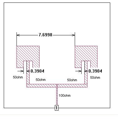

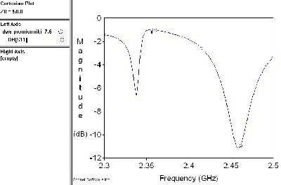

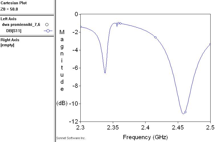

Projektuje układ mikropaskowy 2x2 i 4x4 na częstotliwość 2,4GHz zasilany poprzez linie mikropaskowa. Wszystko wykonuje w programach PCAAD 5.0 i SONNET 10.51 (ale to nie ma nic do rzeczy). Na początek zaprojektowalem sama linie mikropaskową na 50ohm (szerokość lini 0.39cm) i do tego pojedyńczy promiennik, który wyszedł mi 3x2.9cm (na czest. 2.4GHz). Następnie dopasowałem promiennik. Ta częśc wyszła mi w mierę poprawnie. Wzmocnienie uzyskałem 37dB. Problem popiero wyszedł jak zabrałem sie za układ 1x2. Nie mam pojecie jak to podłączyć. Na rysunku przedstawiłęm moje podłącznie i wykres. Prose o wasze uwagi na temat prawidłowego podłącznia.

"Chyba widzę błąd-rozumiem, że "1" to zasilanie promiennika, ale nie można ot tak sobie rozdzielić sygnału na dwa promienniki trzeba zastosować dzielnik mocy. najprościej Wilkinsona, czyli czyli V, gdzie na krańcach jest rezystor."

Tak, 1 to zasilanie. Tak myslalem ze nalezy zastosowac taki dzielnik lecz nie wiem jak go prawidlowo wyznaczyc aby antena dobrze pnomieniowala.

W linku podane są wartości. Dobrze poinformowany przyjaciel informuje też, że linia mikropaskowa nie powinna załamywać siię pod kątem prostym. Wskazane tu jest wyprofilowanie łuku.

Dobrze poinformowany przyjaciel informuje też, że linia mikropaskowa nie powinna załamywać się pod kątem prostym. Wskazane tu jest wyprofilowanie łuku.
Albo ścięcie zewnętrznej krawędzi narożnika pod kątem 45° (co powoduje, że linia przewęża się w samym narożniku). Niestety nie pamiętam konkretnych szerokości.
