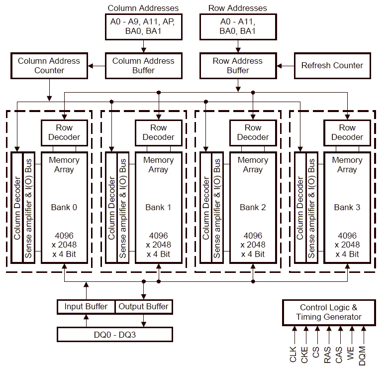

W jakiś sposób rozumiem o co chodzi, ponieważ powiedzieliście bardzo obrazowo. Dołączam obrazek, aby, mam nadzieję, dalsza dyskusja była łatwiejsza. Obraz pochodzi z http://www.ortodoxism.ro/datasheets/inf ... s128CT.pdf
Jak rozumiem użytkownik takiej pamięci sam generuje i podaje te adresy RAS i CAS - istnieją takie porty, bo ja byłem poprotu przekonany, że użytkownik ma jedynie możliwość podać konkretny adres komórki, a ten adres jest dekodowany i trafia do sterownika kolumny/wiersza i to dopiero one automatycznie "odpowiadają(zwracają)" zawartością komórki na portach wyjścia/wejścia.
Czy przepisanie polega także na wprowadzeniu zawartości np całej kolumny(czy wiersza) z matrycy pamięciowej do bufora o ograniczonym czasie przetrzymywania, chodzi mi, czy z bufora także dane ulatują po pewnym czasie?
I te cykliczne przepisanie do bufora już zapobiegnie ulotnieniu się danych z matrycy pamięciowej?

http://arstechnica.com/paedia/r/ram_gui ... rt2-3.html - jeśli komuś się przyda
[ Dodano: 25-12-2006, 16:56 ]
Pozwolę sobie na nowo poruszyć temat pamięci RAM.
Przeczytałem fajny kurs którego url podałem powyżej. Faktycznie obsługa takiego SRD SDRAMu nie jest taka trudna. Mam tylko takie pytanie:
Czy po podłączeniu do zasilania takiej kości i podaniu odpowiedniego sygnału taktującego kość jest gotowa do pracy? Pytam, bo wspominają tam(w kursie) o LOAD MORE REGISTER - między innymi zdefiniowaniu w jaki sposób będą oddawane dane z takiej pamięci. Mnie interesowałoby odczytywanie całej strony(zakładam jeda kolumna przy jednym takcie). Czy w dokumentacjach piszą takie rzeczy, czy strona zawiera 512kolumn, czy 1024, czy może jeszcze więcej. Kolumna jak rozumiem to w kościach SDR 4bajty - 32bity, czy się mylę?
Druga sprawa, chciałbym się zapytać, co ile mam odświerzać pamięć i ile takie odświerzanie trwa(chodzi mi o odświerzanie automatyczne) - czy podczas tego odświerzania na buforze wyjścia są jakieś zmienne stany logiczne, czy powiedzmy cały czas same zera? Jest to dla mnie istotne, bo gdyby były same zera, to urządzenie jakie będzie sterowane tym ramem mogę dostosować tak, że podczas odświerzania pamięci urządzenie(matryca LCD) zrozumie, że to sygnał na sychnronizacje poziomą.
Trzcia sprawa i proźba zarazem - czy ktoś może metodą obrazkową wytłumaczyć mi czym się różni Chip select CS a Bank select BA0. Wstyd się przyznać - ale własnie w tym sie pogubiłem
