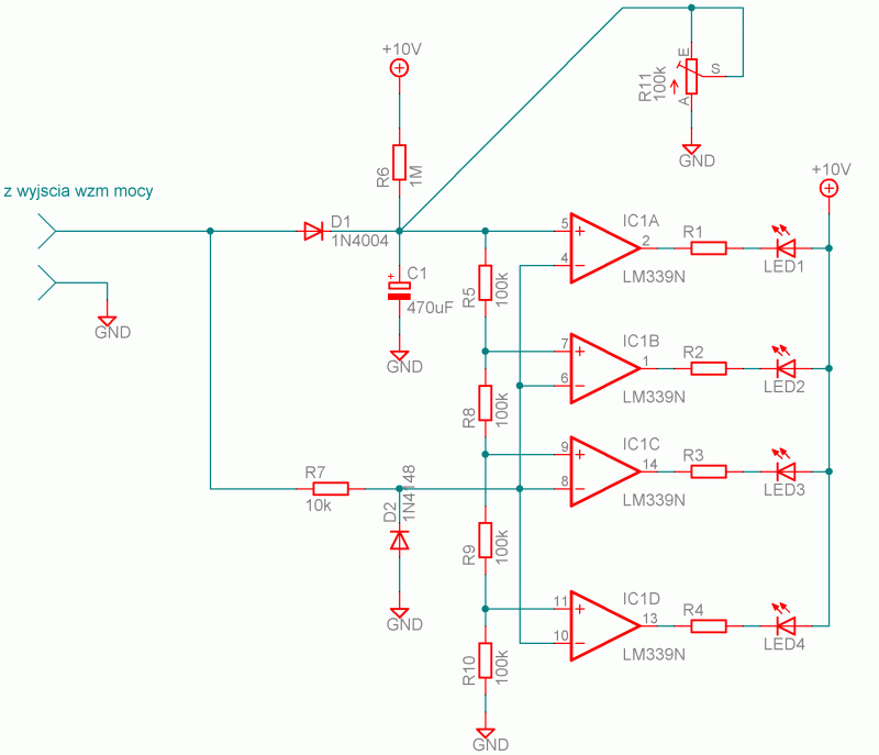

Cześć.
Potrzebuje porady.
Macie jakis pomysł na układ który podłączony do wyjscia wzmacniacza audio na swoim wyjsciu daje sygnał o tej samej wartości, stałem i niezależnej od aktualnego poziomu mocy na wyjsciu wzmacniacza.
Potrzebuje tego do podłączenia do wskaźnika wysterowania a jego wskazania muszą być niezależne od mocy podawanej pocy wzmacniacza

Chyba ktoś nieuważnie przeczytał albo źle zinterpretował, albo ja źle opisałem.
Przecież jeżeli bezposrednio do wyjscia wzmacniacza audio podłącze wskaźnik to (opisowo) jak bedzie cicho to będa się świeciły powiedzmy 2 diody a jak głosno to wszystkie.
A tu chodzi o to aby niezleżnie od głośności ustawionej wsażnik wskazywał jak by ustawione było na jedną głośnośc..
A teraz bardziej technicznie. to tak jak byś podłączył wskażnik na wejsciu wzmacniacza np na wyjsciu audio odtwarzacza DVD.

Postautor: radcorp » 15 lis 2006, o 19:06
:idea:

Postautor: waldek » 16 lis 2006, o 01:30
zaprezentowany ukłąd jest ciekawy, ale zawiera od razu układ wskaźnika, dodatkowo złożony z czterech tylko diod, a rozbudowa może okazac sie nieco kłopotliwa...
myslę, że pytajacemu koledze nie o to chodziło...
czy nie prościej nie stosowac półśrodków, i wpiąc się w odpowiednie miejsce we wzmacniaczu, za pośrednictem jakiegos bufora, żeby układ wskaźnika nie zakłócał pracy wzmacniacza?
przy okazji taki bufor mógłby wzmacniac sygnał na potrzreby wskaźnika, o ile zaszłaby taka konieczność

Postautor: Sławek5 » 16 lis 2006, o 06:00
No właśnie i tu jest problem bo nie można sie wpiąć do przed wzmacniaczem mocy. Wiem że byłoby to najprostrze, ale z pewnych względów niemożliwe
