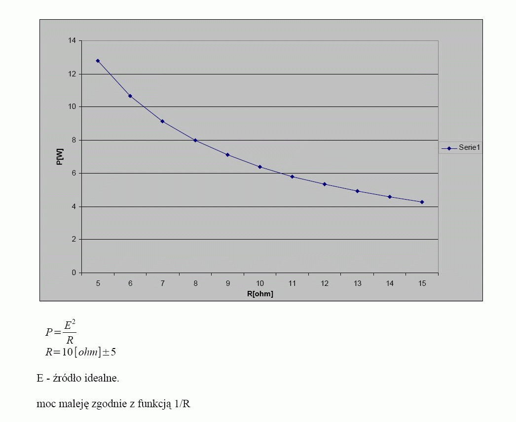

zadanie wygląda tak:
oblicz przebieg zmiennosci mocy wydzielajacej sie w odbiorniku o zmiennej rezystancji zasilanym ze zrodla . Poziom wydzielanej mocy odniesc do zman rezystancji odbionika w okreslonym przedziale.
E = 8
Rs = 10

Postautor: radcorp » 13 lis 2006, o 21:50
:idea:

Postautor: .dex » 13 lis 2006, o 22:00
super dzięki to mi coś pomoże :) tym bardziej, że trzeba jeszcze było sporządzić wykres do tego :)

Obawiam się tylko, że głównym bohaterem zadania jest Rs czyli rezystancja szeregowa, a więc mamy do czynienia z nieidealnym źródłem i szkolnym problemem zwanym: dopasowanie energetyczne. Używając standardowego narzędzia inżyniera czyli google bez trudu znajdziemy wszystkie potrzebne wzory czy wykresy

Postautor: radcorp » 13 lis 2006, o 23:07
przypadek, gdy Rź = 10[ohm]
