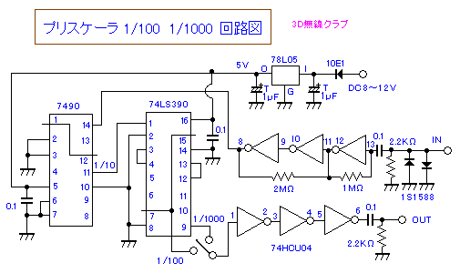

Witam .
Mam zamiar zrobić na AVR w Bascom'ie Częstościomierz do ok 500Mhz .
Mam kilka pytań
Czy do wejścia preskalera potrzeba jakiś wzm.operacyjny i czy komparator by sie przydał?
czy ten preskaler będzie dobry? czy może trzeba coś w nim zmienić?
może być zamiast 74LS90 ,7490?
Po co są te 1-2Momowe rezystory??

Sprawdzales do jakiej czestotliwosci moga pracowac zastosowane uklady?
500 MHz to sporo.
Sa gotowe preskalery na tak wysokie czestotliwosci.

patrzyłem coś z tymi częstotliwościami ich pracy i rzeczywiście sie coś nie zgadza ,tylko po co w takim razie tak są budowane??? było flip-flop1 32Mhz, HC04 nie f nie znalazłem ,
HC390 60Mhz.
Czy ten preskaler będzie działać ?wydaje mi sie że tak ,tylko pytam,po co te rez. 1-2Mom?
[ Dodano: 30-10-2006, 16:13 ]
W sumie może byc do ok 100Mhz.

Ten układ prawie na 100% nie da rady doliczyć do 100MHz. Te reyzstory o które pytasz przypominają mi cokolwiek tzw linearyzację bramek, z tym, że przy TTL miały one dużo mniejsze wartości. Chodziło przy tym, by bramka zachowywała się trochę jak wzmacniacz.
Preskaler gotowy nie kosztuje więcej niż kilkadziesiat złotych.

Dziwaczny preskaler. Tak wysoko nie wyciągniesz, góra kilkanaście MHz. Rezystory linearyzują charakterystyki bramek tak, że działają jak wzmacniacze (niezbyt doskonałe).
Jeśli chcesz uzyskać pasmo do 500MHz, polecam kość U664, dzieli przez 64, chodzi ponad 1300MHz. Nie jest tania, ale jak wymagasz to bulisz.

Tak, wiem.
A może wy znacie schemat jakiegoś sprawdzonego preskalera do 100Mhz?
A czy da sie go "podrasować" ? ,zmienić aby dociągnął do 50Mhz?

Szybkie dzielniki: 74S74 i 74S112 (do 120MHz) lub 74196 (do 50MHz).

sprawdziłem te 2 pierwsze - 74s74 jest fmax 30Mhz
drugi też.
To nie są chyba lepsze od moich?

Postautor: MDz » 30 paź 2006, o 20:22
74S74:
http://www.elenota.pl/d.php?pid=66597&pdf=sdls119
f_clk: min. 75MHz, typ. 110MHz.
74S112:
f_clk: min. 80MHz, typ. 125MHz.
http://boss.iele.polsl.gliwice.pl/pdf/F ... 74s112.pdf
http://alfa.iele.polsl.gliwice.pl/eleno ... dls011.pdf
Na marginesie: Pamiętaj, że układ w którym maja się przewalać przebiegi cyfrowe >100MHz wymaga pewnego zachodu przy rozprowadzaniu mas i blokowaniu zasilania.

Postautor: Franek » 30 paź 2006, o 20:25
No to źle sprzwdziłeś. Do 30 MHz chodzą te z "LS" (Schottky małej mocy) w środku oraz te bez literek. Te z "S" (Schottky) mają w katalogach 110MHz typowo, a zazwyczaj i więcej.

A może ktoś mi odpowiedzieć ile konkretnie będzie w stanie policzyć mhz ten ze schematu (o ile to możliwe rzecz jasna)?
jazdą na wolumen nie jestem raczej zainteresiony.
Te elementy to na tamtym schemacie bym zrobił z 7490 74HC390 oraz 74HC04.

Wiem że AVR'ek policzy (z tego co wyczytałem) do ok 4Mhz jak sie spręży,
I policzy taktowania i sie je dopasuje do odliczania 1 sekundy.
Po to mi preskaler aby móc policzyć do ok 50Mhz - wiadomo.

To jak ten pres. ze schematu da rade wyciągnąć 40-50Mhz?

Jeśli moge wtrącić w konstruktywny sposób:
1. sygnał o częstotliwości 100MHz przede wszystkim należy prowadzić ściezkami o uystalonej impedancji ( zazwyczaj 50 omów - sprawdzone przez producentów elektroniki )
2. zwykłe układy HC, LS, S nie nadają się za specjalnie na przetwarzanie tak szybkich sygnałów
3. dla tak szybkich sygnałów skonstruowano standardy transmisji: GTL, SSTL, LVDS
4. Najlepszym sposobem jest: bufor wejściowy zamieniający sygnał ze złącza ( konecznie BNC lub SMA ) na sygnał LVDS ( różnicowy )
5. następnie zastosowanie CPLD do zliczenia wprost częstotliwości i podanie gotowego wyniku do AVR'ka.
tak myślę że byłoby to najbardziej optymalne ( kosztowo i czasowo )
pozdrawiam

Postautor: jacynka84 » 10 lis 2006, o 13:26
No tak ,wiem że do takich kostrukcji to sie specjalnie tworzone układy używa ,
Jednak dla amatora jak ja może by wystarczyło na "zwyklejszych" układach zrobić
podziałkę f. aby ją bezpośrednio dać na OC1 uP?
Mam 'HC390 , 'HC393 i pare innych kostek jak np 'HC04 -da sie na nich do 50Mhz zmierzyć?
[ Dodano: 10-11-2006, 12:28 ]
Ten HC393 ma do 99Mhz...więc może mi coś z nim poradzisz.
