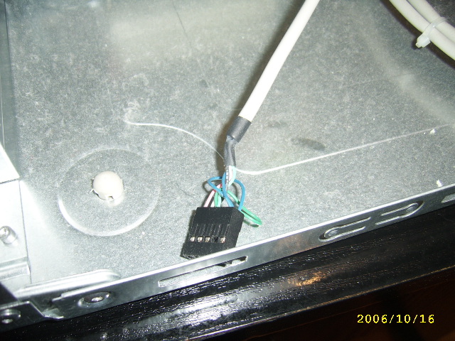

Witam zaglądłem do srodka mojego PC i jaki zdziwiony bylem gdy to zobaczylem (fotki) i mam odnosnie tego pytania :
1.Czy te przejsciowki na srodku foto naprawde nie bylo mozna zastapic oryginalnymi tylko na takiej zasadzie ( chodzi tu o polaczenie dysku z plyta glowna) ?
2.Nie wiem czemu ale z przedniego panelu plyty glownej wychodza przewody z koncowka ktora jest na foto, pytanie co ona tam robi? ma gdzies byc podpieta tylko gdzie jak nie moge znalesc tego miejsca?
Jesli ktos moglby pomoc bedzie milo :)

Ad 1. Czy to czasem nie jest rozgałęźnik? Jeśli nie, to najprawdopodobniej przewody były za krótkie i trzeba było je przedłużyć, w czym Ci to przeszkadza?
Ad 2. "z przedniego panelu plyty glownej" ?? Przecież na pierwszej fotce widać, że ten kabelek z drugiej nie wychodzi z płyty głównej... Jaki panel, jaka płyta? :) Coś mi się zdaje, że ten przewód idzie albo od CD-ROMu, albo od CD-ROMu ;-). Ew. jakieś światełka na przodzie obudowy.

Nieprzeszkadza mi to w niczym tylko jest ona pęknieta ta przedłużka plastikowa i moze to powoduje ze Pc nie startuje od razu tylko po restarcie.
2.To nie od swiatelek bo takowe mam podpiete nie wiem czy nie od mikrofonu i sluchawek bo mam z przodu wejscie ale nie dzialaja :( i nie wiem gdzie to podpiąć

Ad 1: Raczej nie chodzilo o podlaczenie dysku z plyta przewodem zasilani ;) Tylko o dodatkowe zasilanie plyty glownej... pewnie na potrzeby dodatkowych smigiel (wiatrakow), albo wspomaganie zasilania AGP (blisko jest to zlacze jak widze).
Ad 2: Albo dzwiek, albo USB... pokaz dokladniej to zlacze... jak jest to 2x5 pin (jeden moze byc zaslepiony) to na 95% USB.

Tak jak pajaczek mowiles to bedzie od USB . Ale na przedniej czesci obudowy mam wejscie mikrofonowe i na sluchawki nie dzialaja ? tzn sa tak tylko dla picu ? nie da sie tego podpiąć na plycie glownej ??

ta zlączka na 2 zdjeciu to kabelek do zlacz mikrofon i sluchawki powinienes gdzies miec na plycie dwa rzedy po 5 pinów opisane jako rear audio, audio lub cos w tym stylu szukaj prz krawedzi plyty na dole lub z przodu ewentualnie przy tylnej blaszce tam gdzie porty usb, ps/2 itp
ewentualnie tam na dole płyty przy zlączu PCI jest jeszcze dwa takie rzędy pinów (do jednego podłączone są dwa szare kabelki) to któreś z nich powinno miec coś wspólnego z audio:)
