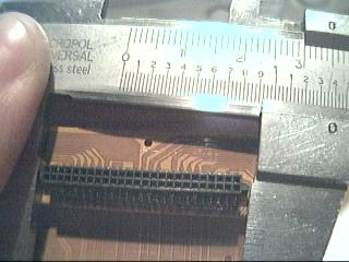

Postautor: Sova » 27 wrz 2006, o 22:00
Matrycę muszę podpiąć do tego, gdzie mogę takie złącze znaleść. Jak się takowe nazywam, jak bym znał nazwę to będe sam szukał po sieci. Ewentualnie, z czego można takie wymontować?
Postautor: pajaczek » 27 wrz 2006, o 23:37
A to nie jest gniazdo pod dwurzedowy "goldpin", tylko o mniejszym rastrze... chyba 1,27. Czy jak to zwa: listwa stykowa, listwa kolkowa.
Jak wyglada wtyk do tego ?? czy moze jest tam wpinana tasma przewodzaca (zlacze ZIF/nonZIF), bo taka raczej forma mi sie kojazy z podlaczeniami matryc.
