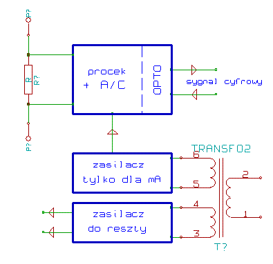

skoro już tworzysz urządzenie z wykorzystaniem uP, to proponuję tak:
miliamperomierz na osobnym procesorze, pomiar I przez pomiar spadku
napięcia na 'wzorcowym' R zapinanym w wybraną gałąź, w której prąd nad ciekawi.
problem, że masa takiego układu będzie na wysokim potencjale rozwiązujemy tak:
miliamperomierz zasilamy z oddzielnego zasilacza, który nie ma galwanicznego
połączenia z badanym obwodem
, dane wyprowadzamy z miliamperomierza
już w postaci cyfrowej....jakkolwiek np. częstotliwość impulsów proporcjonalna do prądu,
a może wypełnienie PWM-a... a może w formie ramek z danymi np. po RS232.
ważne jest to, że miliamperomierz komunikuje się z odbiorcą danych przez optozłącze,
więc można go będzie wpiąć w obwód praktycznie gdziekolwiek...
jedyne co Cię ograniczy to wytrzymałośc na przebicie transoptorów i obwodów zasilacza....
a tym że będzie dodatkowy procek chyba nie należy się przejmować...

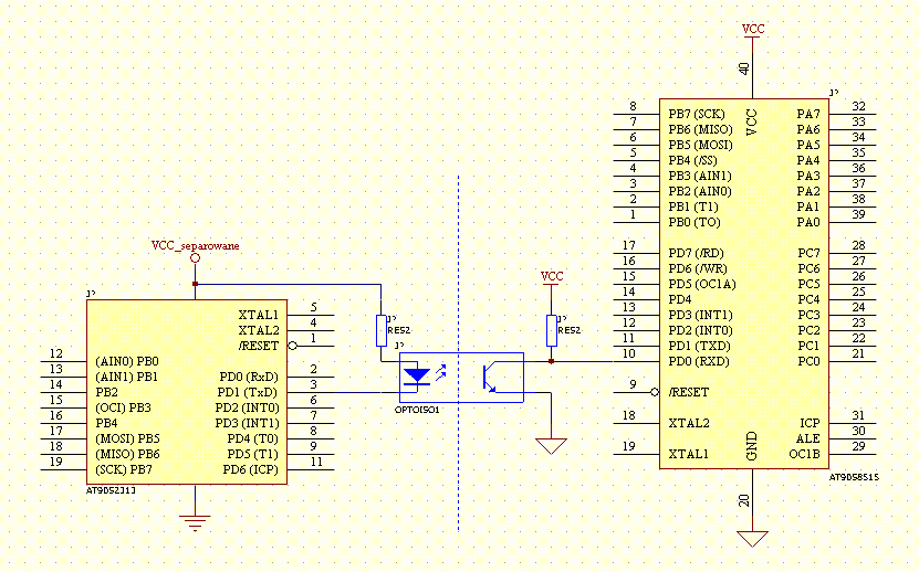

Optoizolację zrobić na paru optotranzystorach. Ale... Jak idą sygnały w I2C? Jednym kablem w jedną, drugim kablem w drugą?
tasza
Posty:456
Postautor: tasza » 8 wrz 2006, o 16:49
hmm...jednak nie nadążam za tą techniką... :(
SCL jest jednokierunkowa - Master taktuje, Slaves tylko słuchają...a SDA jest dwukierunkowa
wygoglowany przykład układu w załączniku, w komplecie z tym linkiem:
:arrow: http://www.nxp.com/acrobat_download/app ... N255_2.pdf
powyższe do przemyślenia....

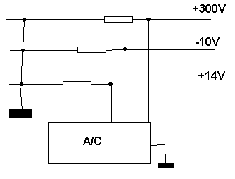

Tenże A/D będzie mierzył prądy na liniach o różnych potencjałach. Jeżeli dobrze zrozumiałem pierwszy Twój załącznik, to A/D będzie wpięty przed jak i za rezystorem. Potem uC będzie odejmował wynik za rezystorem od wyniku przed rezystorem, czy tak? Wolę zapytać, żeby potem kichy nie było... :P
Ps. Co to P82B96? Mój katalog wymownie milczy...

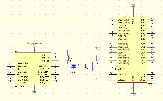

co do optoizolacji.... popatrz na szkic w załączniku
lewy (mały) procesor to ten od amperomierza... do wolnych portów podłączasz przetwornik
A/C jaki tylko tam chcesz....w szczególności, gdyby to był ATmega8 to masz go już w środku
prawy procesor to ten, co odbiera dane z miliamperomierza i coś z nimi robii...
wyświetla, zapamiętuje, wysyła do PC-ta...cokolwiek
to jest główny procesor sterujący całego przyrządu.
wprawdzie dla celów komunikacji z 'mA' port szeregowy jest zajęty, ale można
wziąść jakiś kontroler AVR z dwoma kanałami RS232 (pewnie są takie) albo jakąś '51 (DS89C4xx)...jak wolisz

Kuuurczaczek!
To w takim razie nie będzie możliwem zmierzenie prądu na kilku różnych końcówkach (albo się jak zawsze mylę). Anodowe +300V ; Siatka 1 -10V ; Siatka 2 (nie wiem) ; Żarzenie +13V. I pomyśleć, że tak się napaliłem. :(
Bo robienie 4 kompletnie oddzielnych obwodów zasilania, kombinować skądś 12 optoizolatorów (dla I2C) oraz 4 A/D mię się niet uśmiechać.
A reszta w porządeczku :one:

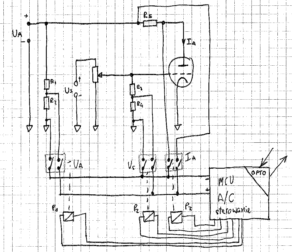

Futrzak, bardzo proszę....zacznij troszkę główkować....
pisałam - miernik (przetwornik A/C) nie ma stałych punktów wspólnych z badanym obwodem
więc można go zapiąć gdziekolwiek, w każdą gałąź obwodu lub pomiędzy dowolne jego punkty...
popatrz na załącznik....to narysowałam na bazie układu pomiarowego z tego linka:
:arrow: http://www.ar.krakow.pl/fizyka/cwicz38.pdf ( rysunek 6, badanie triody)
jak to działa:
miernik zamyka sobie przekaźnik P1 - wtenczas mierzy napięcie anodowe Ua.
ponieważ pewnie jest wysokie (kilkaset V), to potrzebny jest dzielnik napięcia ( np. 1:100 )
stąd na schemacie dodatkowe rezystory
wartość z przetwornika zapamiętuje sobie gdzieś w programie jako Ua i idzie dalej....
teraz mierzy napięcie na siatce....no to zwalnia P1, a zamyka sobie P2.
wtedy wejście A/C jest podłączone do dzielnika napięcia
(np. 1:10 bo siatkowej nie jest zbyt duże ), zasilanego z tego samego napięcia
co siatka lampy.....mamy więc napięcie Us - procesor je zapamiętuje i zabiera się za ostatni pomiar...
mierzymy Ia.....więc zwalniane są P1 i P2 a załączany jest P3 - A/C dopina się do końcówek R5
Spadek napięcia na R5 (ten zapięty w anodzie lampy) jest proporcjonalny do prądu, ale mierzymy
tylko napięcie - zapamiętujemy i na koniec układ zwalnia wszystkie przekaźniki....
program ma zapamiętane: wartość Ua, wartość Us, wartość UR5....
te liczby wysyła do głownego sterownika, który sobie je już odpowiednio obrobi:
to znaczy dla Ua, Us uwzględni wartość podziału dzielników, dla UR5 wyliczy sobie Ia
ze zwykłego prawa Ohma...
miernik może mieć komunikację tylko w jedną stronę - tylko wysyłać komplet danych,
może też mieć komunikację dwustronną - np. na życzenie wykonywać tylko jeden rodzaj
pomiaru, ale wtedy trzeba mu powiedzieć co ma mierzyć....różnie można...
i tu nie trzeba I2C, 1-Wire....
trzeba dwa transoptory i obsługę portu szeregowego
nie wiem już jak to jaśniej wytłumaczyć... :|

a napisz proszę, co chciałeś wyrazić tym rysunkiem....
tak ze dwa zdania chociaż...bo nie łapię jakoś
tasza
Futrzaczek
Posty:782
Lokalizacja:Piotrków Tryb
Postautor: Futrzaczek » 11 wrz 2006, o 19:04
tasza
Chciałem tymże rysunkiem wyrazić to, że wszystkie mierzone linie, które mają różne potencjały, trzeba będzie połączyć razem i wpiąć do masy układów A/C. Czyli najnormalniej w świecie zrobić między nimi zwarcie, potem to zwarcie połączyć do masy np. DS2450, a to wsio razem związane do zasilaczyka. Gdyby 1 A/C (ale w postaci scalaczka, nie pinu A/C w scalaczku) obsługiwał jedną linię, oraz miał oddzielne zasilanie, byłbym w 100% usatysfakcjonowany - tylko, że wtedy raczej bym zrezygnował z bydowy charakterografu, choć cuda się zdarzają :wink:
Nawet specjalnie narysowałem w tym celu kropki w miejscu łączeń na schemaciku - ale nic się nie stało, błądzić może każdy :)
A mam inny pomysł, który już chyba proponowałem - wpiąć piny A/C przed oraz za opornikiem szeregowym. Problem wspólnej masy by odpadł. Tylko, czy to będzie działać?

Postautor: tasza » 11 wrz 2006, o 19:24
nie żebym była jakoś specjalnie uparta, ale....
w moim ostatnim załączniku A/C jest dopinany do badanego układu przez przekaźniki
(mogą być ewentualnie kontaktrony)... i w jednej chwili jest podłączony
tylko do jednego punktu pomiarowego...oczywiście w moim układziku też możesz
zrobić piękne zwarcie, jak program źle zadziała i klapnie dwa przekaźniki na raz...
ale załóżmy że tak się nie stanie...
tasza
Futrzaczek
Posty:782
Postautor: Futrzaczek » 11 wrz 2006, o 19:38
Wreszcię się rozumiemy. Zgadzam się, ale[1]...
1)Czy klucze analogowe zniosą takie napięcia?
2) :arrow: CNY17 + :arrow: DS 2450 + :arrow: 78L05
Co Ty na takie połączenie? Mieć każdy mierzony prąd oddzielnie, bez kłapania przekaźnikami. Tych prądów będzie 4 sztuki.
