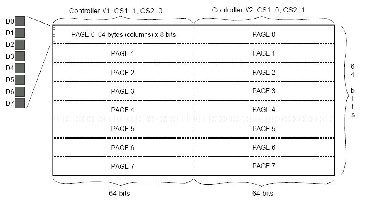

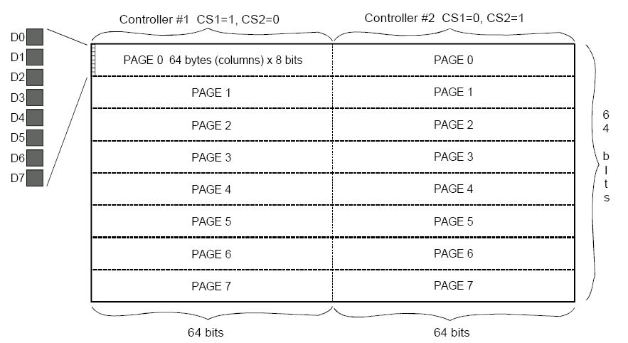

Ale mam prośbę. Nie mogę dojśc do tego jaka jest organizacja danych przesyłanych do lcd w stosunku do tego co jest wyświetlane. Chodzi o sterownik SED1520.
Dla Ks0108 jest to jak na rysunku:

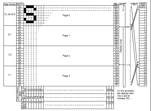

Postautor: radzio » 6 wrz 2006, o 06:42
Na stronie 13 dokumentacji, do której podałem linka jest bardzo ładny obrazek :

Postautor: Sławek5 » 6 wrz 2006, o 07:13
Z góry przepraszam za moje ograniczenie umysłowe ale jakoś tego nie widzę. Ni jak mi to nie pasuje do rodzielczości wyswietlacza 122 na 32 piksele.
Zakładając że adres jest ustawiony na 0 i wysyłam Dane 0xFF to jak zostanA zaczernione linie wyświetlacza.

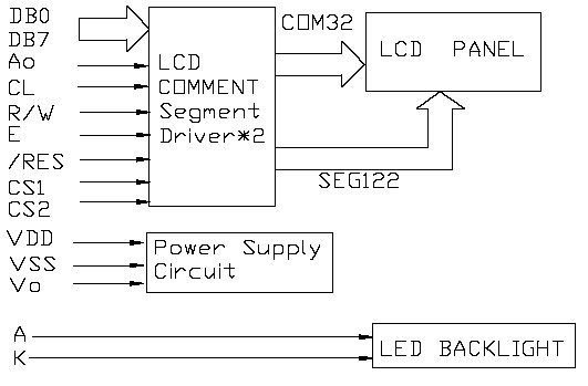

Jeden kontroler obsługuje 32x80 piskeli, tak więc podobnie jak w przypadku KS0108 w celu obsłużenia większych ekranów stosowane są dodatkowe kontrolery aktywowane liniami CSx. Domyślam się, że każdy kontroler obsługuje pole o rozmiarach 32x61 pikseli. Jednak najlepiej sprawdzić to w praktyce.
Poniżej jest schemat blokowy Twojego wyświetlacza, na którym wyraźnie jest zaznaczone że zawiera dwa kontrolery.
