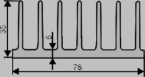

Chciałem uruchomić moduł peltiera. Z obu jego stron zamontowałem radiatory. Podłaczyłem go pod napięcie 12V (z zasilacza komputerowego) i nie wiem dlaczego ale po stronie gorącej radiator jest bardzo gorący, a po stronie zimnej nie jest a z tak chłodny jak powinien jest tylko lekko chłodny. Radiatory są duże (jak na załączonym zdjęciu)
O co chodzi?? Czy to jest normalne??
