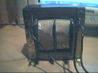

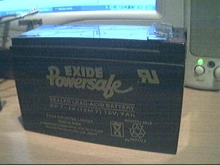

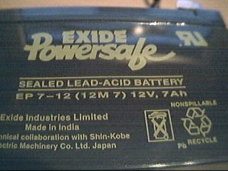

Akumulatr żelowy to chyba to nie jest, bo jest podpisany ACID BATTERY, a wszędzie są oznaczenia PB - więc chyba to standardowy akumulator ołowiowy z kwasem. Napięcie na zaciskach jest nieco wyższe od 12V.
Elektronikę wywalam, więc i tak muszę jakoś inaczej ładować ten aku.

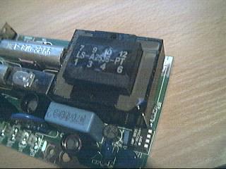

Nie wiem co to za czarne trafo na płytce.

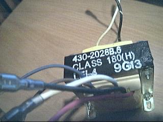

To jest 12V 8A
Takie sÂą na nim napisy
Nie wiem ktĂłre to pierwotne.
Co to za transformator?

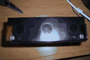

Postautor: Futrzaczek » 27 cze 2006, o 09:48
Ta fotka jest ciut niewyraźna... Ta z akumulatorem
Nie wiem które to pierwotne.
Wydaje mi się, że te 2 kable wychodzące z tyłu.
Jeżeli ono zmniejsza napięcie np. 220V -> 12V to pierwotne ma większą rezystancję, jest nawinięte cieńszym drutem i ma więcej zwojów.
A to czarne trafo na płytce...
Jakie ma pi razy drzwi wymiary i jakbyś zrobił fotkę całej płytki...
Nie jest koło falownika?

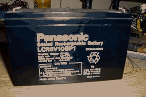

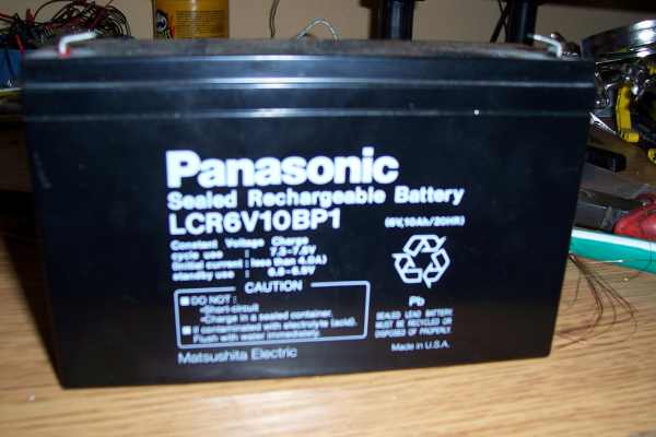

Czy aku wygląda podobnie?
tak wyglÂąda z boku akumulator Ĺźelowy
Tak wyglÂąda z gĂłry akumulator Ĺźelowy

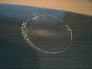

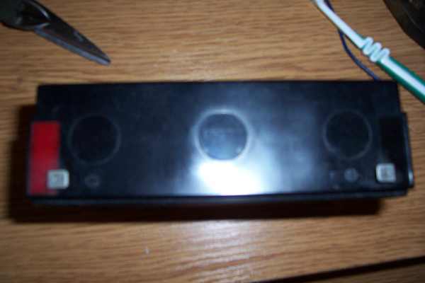

Martwi mnie trochę, że się pojawiła sól na denku
Na spodzie aku? Jest przeciek? Jaki jest kolor tej soli? Jeżeli przekieka - adios akumulatorze :(

Aby potwierdzić swą tezę, przetłumaczę tekst z akumulatora: sealed lead-acid battery
znaczy ni mniej, ni więcej jak: zapieczętowany ołowiowo-kwasowy akumulator. Zwykłe aku, takie jakie są w samochodach, nie mogą być trwale zamknięte, bo gazują i trzeba czasem dać im pić. Żelowce same się poją, a gazowanie jest minimalne :)

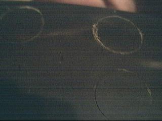

Postautor: Sova » 27 cze 2006, o 20:34
Oto te wycieki - zrobie mu jutro test i podłącze obciążenie, zobaczymy jak długo wytrzyma do 10,5Volta (max rozładowanie zdrowe dla tego akumulatora).
Futrzaczek
Posty:782
Lokalizacja:Piotrków Tryb
Postautor: Futrzaczek » 27 cze 2006, o 20:37
Te przecieki mi wyglądają na jakąś dziurę w celach. Spróbuj go poładować, zobaczymy co z tego wyjdzie, ale nie oczekuj cudów na kiju za pierwszym razem.
