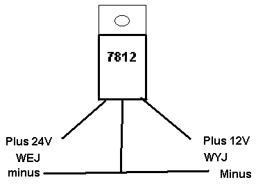

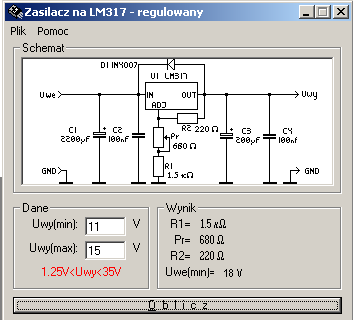

jeżeli pobierają one niezbyt duży prąd, można podłączyć przez stabilizator 7812 umieszczony na radiatorze(nie zapomnieć o paście termoprzewodzącej :) ). Bardziej proponuję układ LM350 - mozna regulować napięcie i ma wyższą wydajność prądową(do 3A). Też go trzeba umieścić na radiatorze, smarując przy okazji pastą termoprzewodzącą.

Postautor: Futrzaczek » 22 cze 2006, o 12:47
Jeżeli dasz radiatorek, na przykład :arrow: taki to się nic nie stanie. Mocno przykręć i najlepiej, jakbyś dał jeszcze trochę pasty termoprzewodącej między 7812 a radiator. Będzie działało ;)
