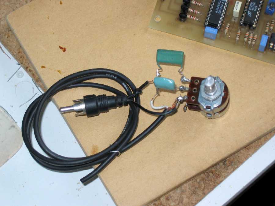

jeżeli jest separacja, to weź jakiś mały kondensator - tak ze 100nF, dolutuj
do przewodu sygnałowego, z kondensatora - na wtyk chinch, ekran - do masy wtyku...
może zadziała....
tasza
PS.
w załączniku zdjęcie poglądowe - kondensatorki dwa przy potencjometrze 47k,
na wejście i wyjście...

Pytanie 3: to na zdjęciu to ten koniec co jest wtyczka leci do LINE IN? a drugi koniec do komputera ?
Jeśli dobrze rozumiem, to ta wtyczka ma być wpięta do OUT czyli tam gdzie sygnał wychodzi a potencjometrem regulujesz wpływ muzyki na kulę plazmową. (tak łopatologicznie napisałem ;))
