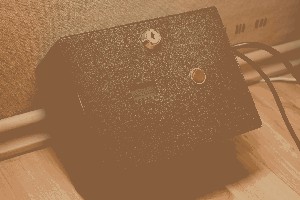

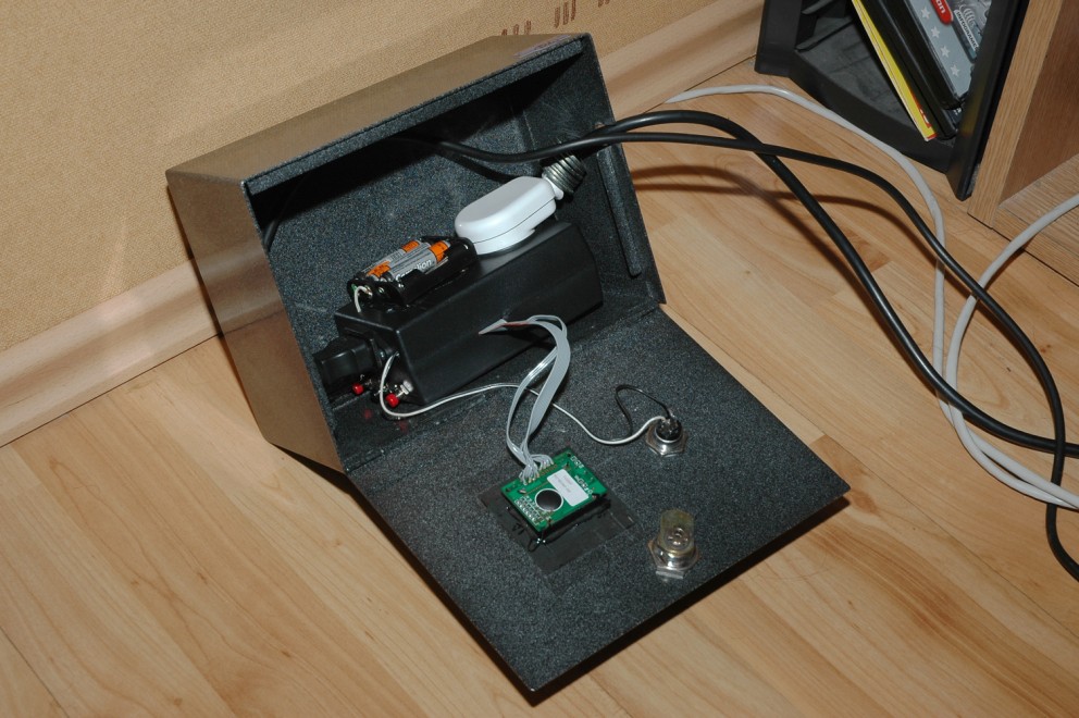

Odświeżę troszkę stary już nieco temat....tylko po to aby "pochwalić się" że udało się to forumowe klikanie zamienić w realne i działające urządzenie.Załączam zdjęcia tego co z luna_parkiem "sprezentowaliśmy" jego młodzieży.A z lektury poprzednich postów wynika jak to działa.Z tego co wiem do tej pory młody komputeromaniak nie znalazł patentu jak to ominąć.
Zasilanie "awaryjne" teĹź jest.

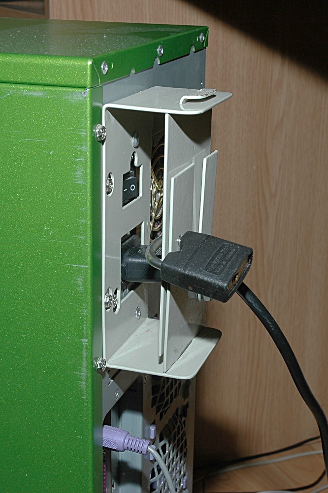

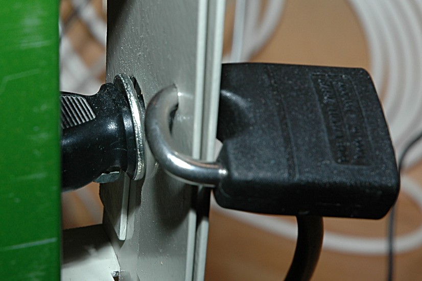

Ta kłódka na "dzień dobry" rozwiewa wszelk± nadzieję na siłowe ominięcie problemu..
