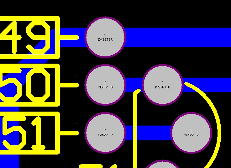

Mam pytanie: Jak doprowadzić do wyświetlania na schemacie NetLabel utworzene automatycznie przez Protel99SE (typu NetR51_2).

Na jakim schemacie i gdzie miałyby się wyświetlać etykiety połączeń? Na ideowym? Bo przecież na montażowym jak widać się wyświetlają na "padach"... :oops:

Mozę sie zapytam niezbyt mądrze: przydatne do czego? Na schemacie kiedy prowadzisz połaczenia typu wire, to widzisz co z czym łączysz- dodatkowe wyświetlanie etykiet netlisty tak by zamazało schemat ze ehh.... Jezeli uzywasz magistrali Bus i elementów NetLabel, to mozesz je identyfikować na schemacie w zakładce Browse Sch-> Promitives -> Net Labels. robisz Jump i już masz.
Co innego w edycji pcb. Tam nie widzisz połaczeń pomiedzy elementami. Dlatego na padach wyswietlane sa etykiety netlisty i ew nitki połaczeń - to ma sens.
