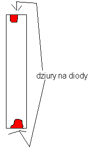

Ja robię to w taki sposób:
-2 diody LED fi 5mm superhiper jasne, dowolnego koloru
-1 laska kleju do glutokleju(tego w pistoletach)
na końcach laski kleju wiercę dziury, tak głębokie, aby cała dioda na wcisk weszła(czyli na głębokość 1 cm). Czyli wiertło fi 4,5mm albo fi 5mm by się przydało. Wlewam w te dziury ciut kleju "Szewskiego", wciskam diody i już!

no o tym nie pomyslalem ale co myslisz o wykorzystaniu tego swaitlowodu?? mozliwe?? ten klej wkładasz jeszcze w coś twardszego np szklana rurke??

Klej sam z siebie jest dość twardy, a zarazem elastyczny na tyle, że kółko można zrobić.
