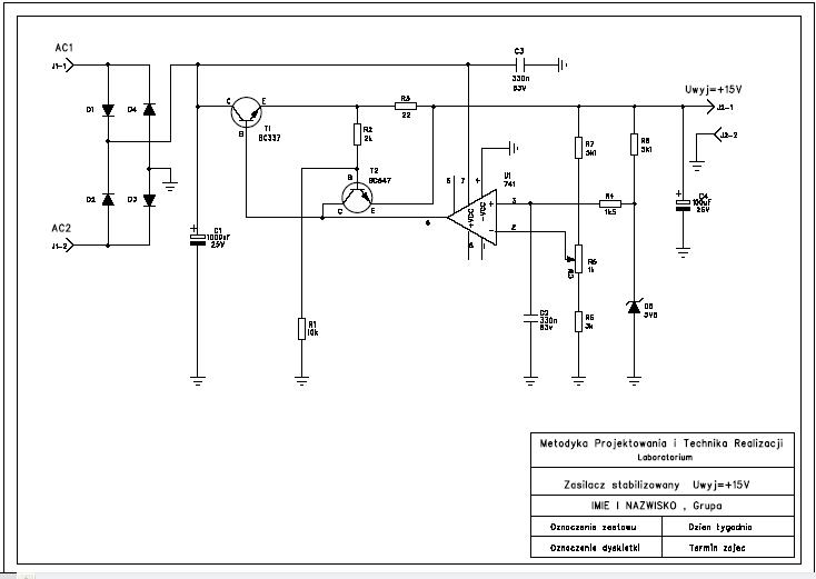

Mam do zrealizowania na ćwiczeniach projektowych Zasilacz Stabilizowany +15V o pokazanym schemacie. Mam tez w sprawozdaniu opisac pewien podpunkt, ktorego nie wiem jak wykonać
Plan Uruchomienia i Pomiarów(schemat blokowy(to akurat wiem) i opis ukladu pomiarowego oraz parametrow i chrakterystyk do wyznaczenia przy uruchomianiu ukladu, algorytm oprogramowania mikrokontrolera)
Bardzo prosze o pomoc

Zasilacz Stabilizowany +15V o pokazanym schemacie (...) algorytm oprogramowania mikrokontrolera
Którego mikrokontrolera? 741? :uhoh:

Postautor: kamilelb » 15 maja 2006, o 09:10
ja wiem tyle co Ty, wiec dlatego sie pytam, bo nie wiem dokladnie o co chodzi
układ 741 to nie jest mikrokontroler, więc nie można go programować. Siedemset czterdziestka jedynka to najzwyklejszy komparator, więc programu tam nie idzie wcisnąć

Zadaniem zasilacza stabilizowanego jest dostarczenie niezmiennego napięcia przy zmieniającym się obciążeniu. Tak więc podstawową charakterystyą do pomiaru jest Uwy=f(Iwy). Wyznaczyć ją można poprzez pomiar napięcia wyjściowego zmieniając obciążenie od minimum do maximum. Drugim parametrem do pomiaru może być współczynnik tętnień - pomiar składowej zmiennej na wyjściu zasilacza.
Wzmacniacz operacyjny a nie komparator.
-> http://pl.wikipedia.org/wiki/Wzmacniacz_operacyjny
-> http://pl.wikipedia.org/wiki/Komparator

Postautor: kamilelb » 15 maja 2006, o 11:30
a mozecie skonkretyzowac co np. trzeba podłączyć do wyjscia (amperomierze, woltomierze, jakies oscyloskopy) i co one maja pokazac. Co trzeba wyznaczyc, albo coś .

A czytałeś może, co radzio wyklepał? Bo mi się wydaje, że nie za bardzo...
