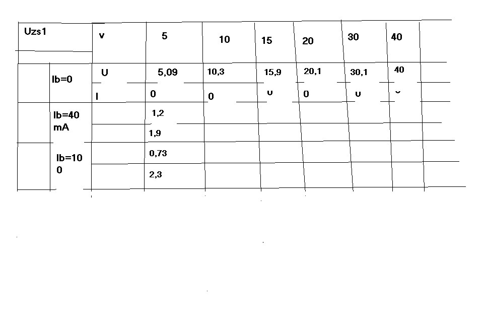

Postautor: mulkey » 2 maja 2006, o 12:36
Witam wszystkich mam problem z wykresleniem charakterystyki wiem jak ona wyglada tylko wykonywalismy na pracowni pomiary : Ib=0 Ib1=40mA i Ib2=100mA. Dla kazdego prądu Ib mierzylismy napiecie U[v] i I[uA] na tyrystorze przy nap.zasilania U od 5-60V. I na podstawie tego mam wykreslic charakterystyke nie wiem jak mam to zrobic :? .prosze o jakas pomoc.Tabela jest cala w wynikach tylko wpisalem tu fragment .

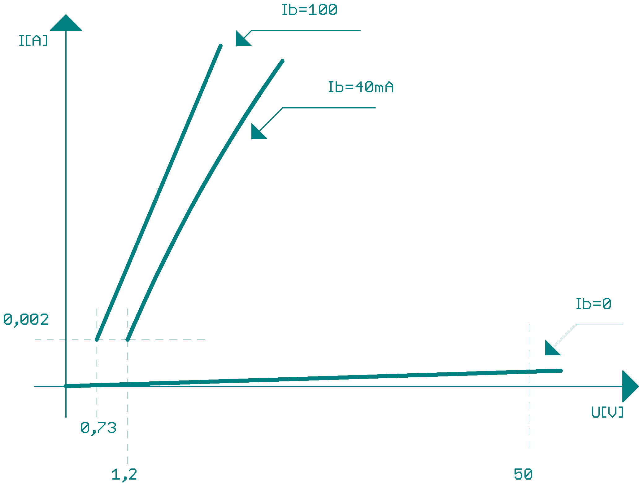

Postautor: radcorp » 3 maja 2006, o 15:13
np. tak
char_tyr
