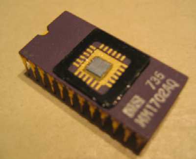

jest kość, która odpowiada dokładnie temu co mówisz - MM1702 - 256 bajtów EPROM
tylko że może być ciężko o programator do niej - to straszna staroć (fotka w załączniku)
najmniejszy sensowny EPROM dający się zaprogramować w większości
typowych programałek to chyba 2716 - 2048 bajtów...
wada: EPROM - kasowanie UV, programowanie - potrzebny programator.

- Załączniki
- MM1702
- IMG_0583.JPG (8.49KiB)Przejrzano 4527 razy
