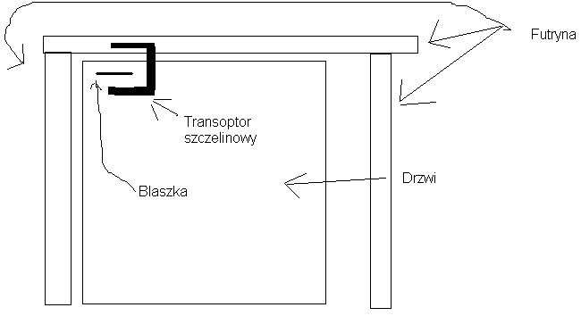

Proponuję coś takiego:
Nadajnik:
Dioda IR + rezystor, który by jej prąd ograniczał(zamontowany na górze drzwi)
Odbiornik:
Fotodioda/fototranzystor czuły na IR, ukierunkowany w diodę IR (np. koszulka termokurczliwą) + muzealna siedemset czterdziestka jedynka + UM66
Albo cosik jeszcze innego :idea:
Na górze drzwi zamontować ustawiony poziomo kawałek blaszki, albo czegoś innego nieprzezroczystego
Na futrynie zamontować transoptor szczelinowy. Diodę do prądu, zaś odbiornik zrobić jak wyżej.
