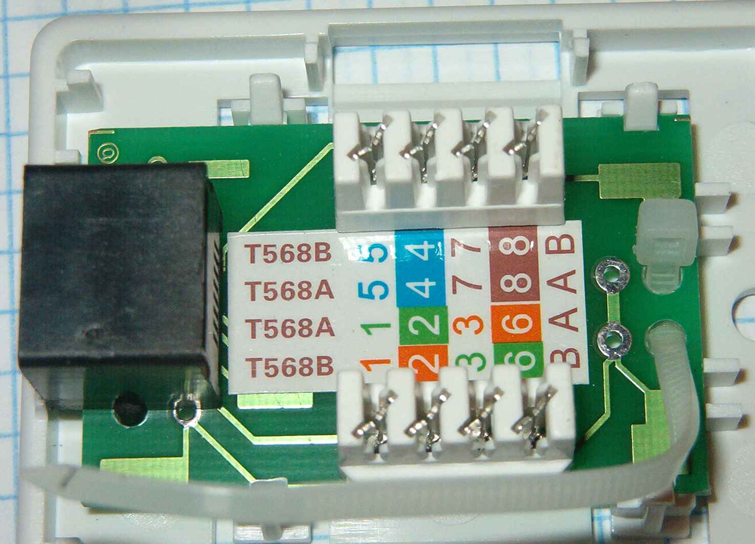

Witam. Kupiłem ostatnio kilka gniazdek, będą łączyły kilka przewodów, bez krosowania. Wyglądają tak, jak na fotografii w załączniku. Ktoś wie, jak zamontować kabel? Czy tylko obrać z izolacji końcówki i wetknąć, np. nożem w szczeliny, czy jakoś to zaginać jeszcze trzeba? I jak umieścić kolory?

gniazdo posiada tz zaciski nożowe-wystarczy ciekim sróbokretem wepchać co do kolejnosci złączek mozna uzyć miernika kolejnosc pinów
popatrz
tutaj
http://pl.wikipedia.org/wiki/Wtyczka_RJ ... we_wtykach

Zwykły lan (bez krosu) to standard T568B, tak?

tak
Postautor: pajaczek » 12 kwie 2006, o 12:27
Elemid: samych zyl nie obierasz z izolacji, zlacze to za Ciebie zalatwi.
A co do lacza prostego.... to nie musi byc TIA/EIA568B... wazne tylko by z obu stron bylo albo A, albo B (bo mix A < - > B to juz cross-over). Btw. kabli horyzontalnych nie kladzie sie crosowanych (tak profesjonalnie).
