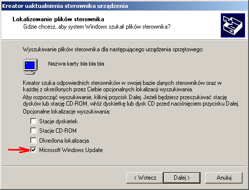

Dla Win2000 wybiera sie Zainstaluj sterowniki bezposrednio z sieci. Panel sterowania->Wlasciwosci karty->Aktualizuj sterownik. Dla XP powinno byc podobnie. Oto obrazek:
Obrazek
