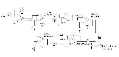

Witam wszystkich na forum.
Mam takie pytanie czy jest mozliwa budowa układu na wzmacniaczu który bedzie rozwiązywał takie równania typu: Uwy=2*[(Uwe)^2]+3*Uwe+5 ?
Może ktoś z Was ma adres jakiejś stronki lub wie w jakiej książsce to zostało opisane.
Dzieki za pomoc. :?

Na jednym wzmacniaczu operacyjnym tej funkcji nie zrealizujesz. Mnożenie razy 2 lub 3 oraz dodawanie stałej nie stanowi problemu, ale podnoszenie do kwadratu to duży problem. Musiałbyś użyć specjalnych układów mnożących (metoda Gilberta, tzw. zmiany transkonduktancji), lub układów wykorzystujących układy logarytmujące+ alogarytmujące (działające tylko dla dodatnich wartości sygnałów) - ale o taką komplikację układu Ci chyba nie chodzi.
Pewne sugestie znajdziesz w książce "Analogowe układy scalone" Nadachowski & Kulka.

W sumie gdyby nie potega, to mozna by to na jednym wzmacniaczu zrobic. Jednak tutaj mamy wielomian wyzszego rzedu, a to jak wspomnial Franek oznacza spore probemy.
Co jeszcze moge zasugerowac to ksiazke P. Goreckiego "Wzmacniacze operacyjne" wydana przez BTC. Pierwsze 140 stron powinno Ci pomoc zrozumiec problem :twisted:

Naprędce coś tam narysowałem. Jest to zarys idei- olałem np. jakiekolwiek stabilizacje temperaturowe. Nie jest to zatem układ do praktycznego lutowania. Nie zastanawiałem się też, czy gdzieś nie trzeba odwrócić fazy sygnału, więc choćby dlatego mogą być błędy.
Układ nie akceptuje zmiany znaku Uwe.
