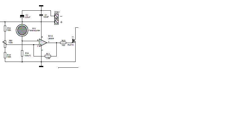

to ma być automatyczny włącznik oświeltenia po zapadnięciu zmroku.zmontowałem układ wg.
schematu ale działa odwrotnie i potrzebuje takiego właśnie elementu tylko nie wiem czy taki jest.na schemacie był fotorezystor próbowałem teżfototranzystory ale one mająt aką samą zasade działanie jak fotorezystor i załanczająmi układ gdy jest jasno.

Nie potrzebujesz zadnego takiego wynalazku. Zapewne uklad jest zbudowany z uzyciem komparatora zrobionego na WO, a fotorezystor jest w dzielniku rezystancyjnym. Wystarczy, ze zamienisz go z drugim rezystorem z dzielnika. Moze daj schemat?

daje schemat:
tu jest schemat tego układu

Jest dokladnie tak jak przewidywalem, ale.... układ jest OK. Musiałeś pomylić się w montarzu. Schemat jest poprawny - po zmroku rezystancja fotorezystora jest wieksza niz za dnia, napiecie na wejsciu "-" WO spada ponizej progu wyznaczonego przez PR1 i na wyjsciu WO pojawia sie "stan wysoki", co powoduje wlaczenie tranzystora T1 BUZ10.
