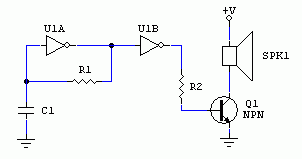

Najprostszy schemat:
Inwertery muszą być z przerzutnikiem Schmitt'a, C1 i R1 należy dobrać (zależy jaką częstotliwość chcemy uzyskać), R2 może być od 1 do 10 kOhm oraz tranzystor NPN.
Aleksander Zawada
Posty:532
Postautor: Aleksander Zawada » 4 lut 2006, o 10:23
Ale z przetwornikiem piezo trzeba dać równolegle rezystor.

myślałem że już nie będę musiał pisać ale wyłapałem tutaj małą gafę kolegi "Ddevil"
:arrow: Ddevil :569: w schemacie który podałeś generatorek tworzymy nie na inwerterku schmitta tylko na brameczce nand schimtta np cmos 4093..ew jeśli chcesz mieć układzik koniecznie na inwerterku to podajesz nie szeregowo a równoległem rezystorek z drugim u ciebie inwerterkiem i całość równolegle spinamy kwarcem....

Co to za różnica czy to są inwertery (40106) czy bramki nand (4093). Zasada działania jest ta sama. Dosyć niedawno robiłem taki generator i działał bez problemu...

:arrow: Ddevil
:569: Zwracam honor :568:
Sprawdziłem notę i muszę przeznać się do mojej gafy :562:
Niestety wyszło robienie schemacików na pamięć- rzeczywiście generatorek można przecież zrobić na inwerterku schmitta lub na bramce nand schmitta. Sprawdziłem w notach i potwierdzam - moje przeoczenie.
Moja uwaga powstała z tego powodu, iż dużo popularniejszym rozwiązaniem jest 4093 czyli nand- układ ten prawie zawsze pojawia się w książkach jak i często jako rozwiązanie układowe w projektach. Tak czy inaczej oba rozwiązania się trafne, cyli Ddevil miał rację za co przepraszam iż chciałem sprostować coś co było poprawne.
Pozdrawiam Wszystkich zainetersowanych tym topikiem :uhoh:

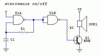

To fakt, że kostka 4093 jest popularniejsza. Stosując ją można zmodyfikować układ, np. pozostawić jedną nóżkę, która będzie sterowała pracą generatora (tj. praca lub stop). W przypadku tego schematu:
L - stop
H - praca
