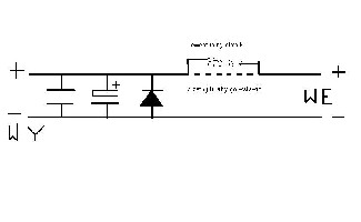

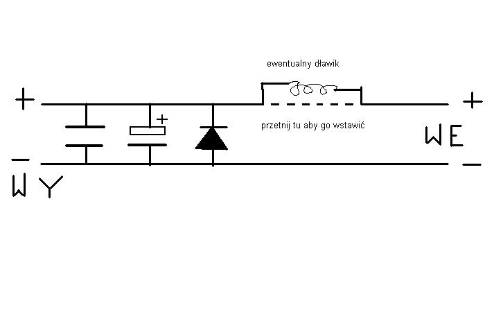

Nie chodzi mi o stabilizator.
Diode Schotkiego wpina sie
zaporowo
do zasilania.
Zaporowo - anoda do - natomiast katoda do +
Kondensator elektrolityczny(daj jakieś 1000uF/25V) wygładzi trochę napiecie i wytłumi niskie częstotliwosci
Kondensator ceramiczny(daj jakies 470nF/63 albo 100V) wytłumi wysokie częstotliwosci
Dioda Schotkiego zewrze w sobie różne śmieci wychodzące z pompy
Teraz sie robi ceramiczne albo foliowe

a jakby to wszystko nie zdało egzaminu to mam coś jeszcze - dławik
rdzeń okrągły z ferrytu i nawijasz na nim ok. 5 zwojów kabla w izolacji - np. takiego fi 1mm
to wpinasz szeregowo* z pompą
*) - wpiąć szeregowo - przecinasz kabel i wstawiasz tam ten dławik
to chyba łopatologiczne wyjasnienie, ale jak cos, to pytaj

Spokojnie
wiem co to znaczy szeregowo, ale prawde mowiac schemat bylby jasniejszy.
Po rozumiem, ze rownolegle z silnikiem daje 2 kodziorki i diode.
Teraz tylko gdzie ten dlawik? Przed, za, czy to obojetne z ktorej strony kondensatorow?
I jeszcze z ciekawosci - jak bedzie dzialac ta dioda?
Bo jak rozumiem poplynie nia prad w przypadku gdy pojawi sie roznica potencjalow odwrotna niz normalnie (a wiec + na - i - na +). Czy to wogole mozliwe? Zwlaszcza ze zaraz obok beda jednak te dwa kondensatory.

Miejsce umiejscowienia dławika masz na schemacie
Dioda będzie zwierać w sobie zakłócenia w napięciu - ale o odwrotnej polaryzacji. Takie zakłócenia się pojawiają przy wyłączaniu odbiornika indukcyjnego(jakim jest silnik )
Teoretycznie moze jej tam nie być, ale jedna kosztuje 20 groszy - chyba że masz szczupło z forsą
