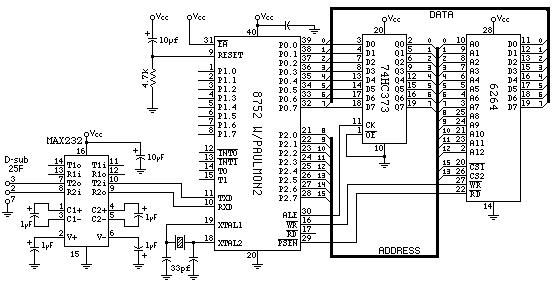

A ja polecam emulator hardwarowy kiedyś zbudowałem podstawowa wersje ze strony paulomon link
i spisuje sie bardzo dobrze
oraz schemat
pozdrawiam jarobo
