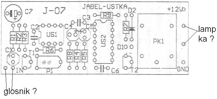

Witam kupilem ten wylacznik i mam pare pytan : w ktore miejsce mam zamontowac mikrofon?? do wejsc IN ?? mam zamiar podlaczyc lampke i przewody z lamki mam zamontowac miedzy +12 V a GND bo tam sa 4 wejscia 1.VCC 4.GND i 2 sa wolne i tam mam podlaczyc przewody od lampki? prosze o pomoc . :?

Witam!
Mikrofon do masy i do minusa C1.
Lampke podłączasz normalnie do napięcia a te dwa otwory na płytce traktujesz jak wyprowadzenia włącznika. Tyle że nie mechanicznego tylko elektroakustycznego.

Bo własnie zanim napisalem ten post zrobilem uklad polaczen taki jak na rysunku i :( najpierw RED LED swiecila potem gdy zaczalem krecic potencjometrem :573: wywaliło mi ,,światło" w domu .Czyli po przestawieniu mikrofonu tak jak pisales ma byc juz ok ???

Sprawdź poprostu czy otwory pod mikrofon są podłączone tam gdzie powiedziałem.
W takim razie jeśli wywaliło korki to przekaźnik podłączyłeś równolegle a powinieneś w szeregu z żarówką.

dalej wybija siwatlo :o polaczylem microphone tak jak mi kazales zarowke zasilam 230V i od zasilania odchodza 2 przewody i gdzie je mam przylutowac na plytce pokaz albo zaznacz je na schemacie jestem bezradny ...

a więc tak:
do S1 łączysz jeden przewód z żarówki
drugi przewód żarówki do sieci
S2 łączysz do sieci
płytka |
S1 o |------------żarówka--------------------o sieć
S2 o |------------------------------------------o
i jeszcze jedno ten układ jako mikrofonu używa głośnika, a nie mikrofonu
jeśli chcesz podłączyć mikrofon to musisz zobaczyć czy ten mikrofon nie potrzebuję wstępnej polaryzacji napięciem stałym.
