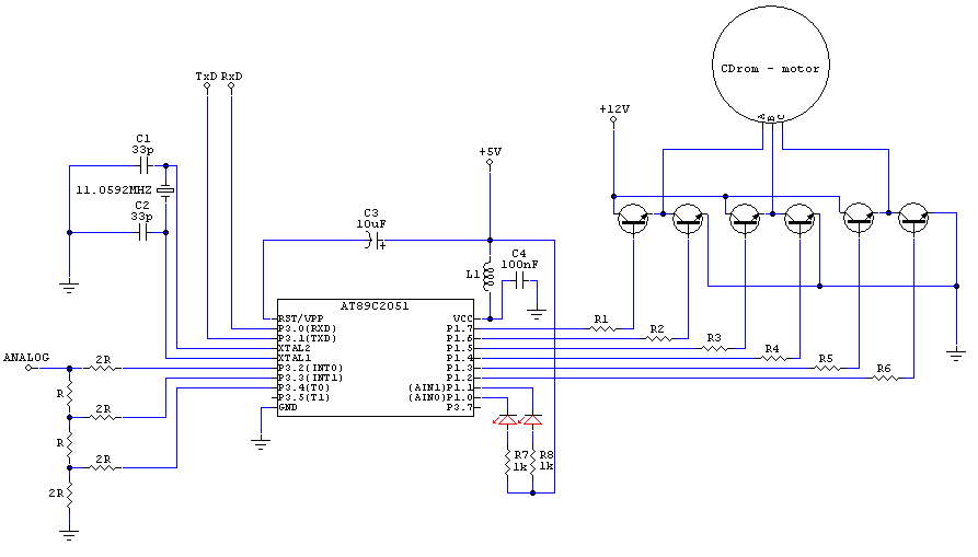

Przemyślałem cały program. Fakt, nie pomyślałem o przerwach pomiedzy pętlami. Chodziło mi o to, że procek jest zajęty w trakcie wykonywania pętli czasowych, ale przecież to nie wtedy musze zmieniać wartości portów(chodzi mi o sterowanie przetw. C/A). Sam silnik krokowy także musi sie rozpędzać i także to zaprogramowałem. Zrobiłem to liniowo, przy każdej zakończonej pętli zmiejsza sie o jeden pewien rejestr co powoduje krótsze trwanie pętli. W tym miejscu(programu) właśnie mogę dać obsługę przetwornika C/A zbudowanego na drabinie rezystorowej, a obsługa wygląda podobnie zmniejszanie/zwiększanie wartości rejestru P3(w przypadku jak na schemacie). W ten sposób zmniejsze ilośc elementów. Pomyśle jeszcze nad tym, ale chyba ostatecznie wykożystam drabinkę rezystorową. Sygnał prądowy pochodzący z przetwornika trzeba będzie odseparować i wzmocnić prądowo jakimś tranzystorem, dopiero on będzie sterował tranzystorem mocy. Trzybitowy przetwornik pozwoli mi otrzymać 2^3=8 "biegów" silnika. Nawet nie jest straszne to, że przetwonik bedzie działał "schodkowo" bo i tak duża indukcja silnika, jak to było wspomniane wcześniej, wygładzi zmiany "biegów" powodując delikatny rozruch bezpieczny dla drutu nawojowego.
Podobno dla tego procesora rezystory oznaczone jako R powinny miec wartość około 1M aby przetwornik zachowywał sie jako tako liniowo. Jak teraz mając sygnał z przetwornika powinienem podłączyc silnik?

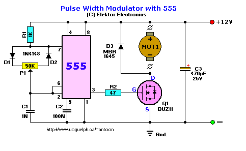

Postautor: szymel » 1 sty 2006, o 20:00
Jeśli ręczna regulacja PWM , to może Takie coś :?:

Postautor: Sova » 1 sty 2006, o 20:44
Czasem na EP jak piszą "Tu", "Takie coś", "Tutaj" lub "Tego" urzytkownicy forum zamieszczają linki pod tym wyrazem. Wracając do tego czegoś - podoba mi się. Mamy PWM zewnętrzne, więc procesor odciążony, a silnik sterowany będzie precyzyjnie.
Jeśli mogę, zapytam o pare rzeczy odnośnie tego schematu.
O ile dobrze rozumiem, aby regulować moc średnią na silniku trzeba regulować wypełnienie. Czym tu sie reguluje, P1? A drugie moje pytanie, z tego co wiem to w obwodzie bramki tranzystora MOSFET nie przepływa prąd, więc poco jest tam R2, który z opisu ma ograniczać prąd?
Futrzaczek
Posty:782
Lokalizacja:Piotrków Tryb
Postautor: Futrzaczek » 1 sty 2006, o 20:50
No to się wreszcie wypowiem...
Tak, steruje się wypełnieniem
I na 90 % jest to ten potencjometr o którym Pan mówił...
Na dalszą część pytania niestety nie odpowiem :)

Tylko po co na tym schemacie dwie diody przy potencjometrze - dziwne...

Postautor: szymel » 1 sty 2006, o 21:12
Poczytaj o zasadzie działania 555-ki , to sam dojdziesz do tego , po co są te 2 diody.
Dla ułatwienia powiem , że C1 jest naprzemian ładowany i rozładowywany.
