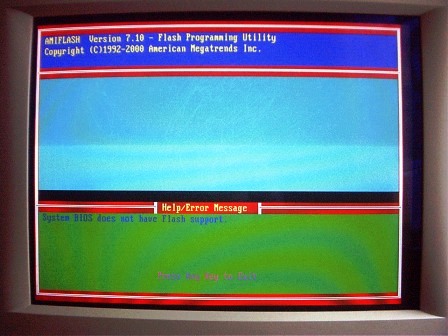

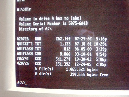

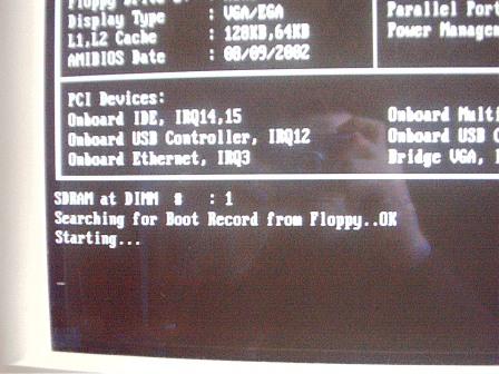

[ Dodano: 25-12-2005, 12:48 ]
No i mam problem.
Utworzyłem dysk startowy MS-DOS i drugi dysk z amiflash i plikiem .rom ...
Odpaliłem i wyskoczyło takie coś jak na zdjęciach, czyli tak nie moge zrobić upgrade biosu... tak więc powstaje pytanie.. jak ?
Gdzieś to w biosie się włącza ?
