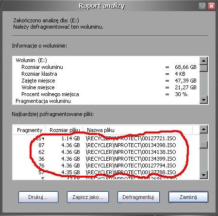

Po kopiowaniu płyt DVD usuwałem ich obrazy w sposób tradycyjny - usuń. I pliki jako tako znikały z folderów, ale wolne miejsce wcale się nie powiększało.
Próbowałem narzędzi do sprawdzania błędów dysku (struktury logicznej) - nic nie wykryto.
A jednak pliki są bo widać ich w jakiejś analizie chociaż w koszu ich nie ma....
Czym więc zwolnić miejsce na dysku, jak to usunąć ?

CZy nie uzywasz czegos z pakietu Northona ?? O ile dobrze pamietam, tam miejsce ze 'skasowanych' plikow zwalniane bylo w razie zapotrzebowania (o ile nie bylo to konieczne, to 'skasowane' pliki zostawaly by umozliwic ich odzyskanie), i przechowywane w specjalnym folderze tego programu, oczywiscie oddzielnym dla kazdej partycji, cos jak drugi kosz. Jesli dobrze trafilem, to mozesz sprobowac znalezc opcje northona umozliwiajaca usuniecie tych danych.
Ale nie wykluczam ze sie myle ;)... daaaawno nie mialem northona pod zarzadem.

Jechałem na Norton System Works ale nie zwróciłem na to uwagi... Wywaliłem ten pakiet i zwolniło mi około 5GB miejsca... to mało. Dalej mam zamrożone jakieś 40GB. Ale jeszcze jak miałem pakiet i około 400MB wolnego to już nie pozwoliło mi zrzucić obrazu DVD na dysk - brak wolnego miejsca...
[ Dodano: 21-12-2005, 05:51 ]
ps. próbowałem spod Linuks'a ale też nie chce usunąć tych plików (wszystkie są widoczne) - kod 30 - plik tylko do odczytu.

NTFS ?? Ten jest nadal obslugiwany przez Linuxa tylko EXPERYMENTALNIE !!!! :573: i zapis (a wiec i usuwanie) nalezy wkompilowac w jadro na wlasne ryzyko :573: , domyslnie jest tylko odczyt.
Choc mi nigdy nie udalo sie uszkodzic systemu plikow :twisted:
Nie wiem czy nie lepiej by bylo zamiast usuwac Nortona, sprobowac spod niego zwolnic miejsce. Tam chyba byla nawet opcja pod prawym myszy na smietniku, jakies NProtect trash czy cos takiego... Jak nie to, to moze jeszcze pomysle (poszukam) w wolnej chwili.

Zainstalowałem od nowa Nortona i jest teraz OK.
