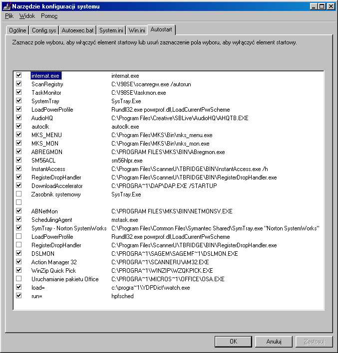

Czy wie ktoś może ki czort dubluje niektóre zadania i jak się tego pozbyć gdzieś głębiej, nie przez odhaczenie?
I co to za zadanie bez opisu jest... :?

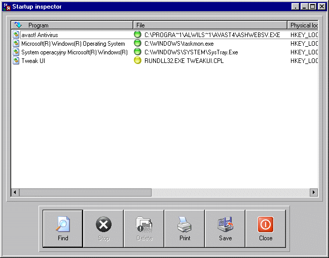

Proponuję użyć programu EasyCleaner - http://personal.inet.fi/business/toniarts/ecleane.htm
Po uruchomieniu jest opcja "Start" i w niej mamy podgląd do wszystkich uruchamianych procesów przy starcie systemu. Można je również całkiem usunąć z rejestru, chyba oto Panu chodziło :). Co do tej "pustej" opcji, to nie mam pojęcia co to może być - jeszcze się z czymś takim nie spodkałem; ale nie ma się co dziwić, przecież to jest WINDOWS, nie zapominajmy o tym :D.

I odświeżam temat, bo mam pytanko :). EasyCleaner usunął niby wpisy które są widoczne w 'msconfig' -> [autorun], ale i tak one się tam wyświetlają - tyle, że odznaczone. I teraz właśnie jak całkiem usunąć te wpisy, żeby nie było ich nawet widać w msconfg? Próbowałem znaleźć w rejestrze, ale nie udało się :/.

Witam! Przede wszystkim - sorry, że nie odpisywałem :/. Chyba nie zrozumieliśmy się do końca... Chodzi mi o to, aby całkiem usunąć te wpisy programów autostartu, a nie tylko je odznaczyć. Patrzcie - w EasyClanerze niby usunąłem zbędne wpisy, jednak w "msconfig" dalej wszystko jest widoczne i chodzi mi o to, aby całkiem je usunąć... Skanowanie rejestru i usówanie zbędnkych kluczy nie pomaga, a nie wiem już jak do tego podejść...

HA! Pierwsze co, jak wysłałem tegoż posta, mój mózg zaczął pracować i wpadłem na trop... :idea:.

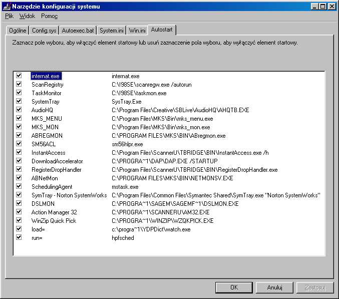

Oto jak sobię z tym poradzić: aby usunąć to, co jest widoczne w "msconfig" -> [Autostart] należy udać się do edytora rejestru i tam wejść w HKEY_LOCAL_MACHINE\Software\Microsoft\Windows\CurrentVersion\Run-. Tutaj są wszystkie odznaczone w msconfig wpisy, teraz wystarczy je usunąć (oprócz "(Domyślna)"). Te wpisy, które są zaznaczone w "msconfig", znajdują się w Run.
po akcji.gif (9.13KiB)Przejrzano 2311 razy
