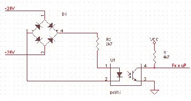

Witam! Jestem delikatnie mowiac "poczatkujacym" elektronikiem. Mam taki problem: do ucontrolera doprowadzic mam sygnaly poprzez izolacje galwaniczna, wiem,ze izolacje galw robi sie wykorzystujac transoptory, sek w tym, ze napiecie, ktore mam na "wejsciu" jest z przedzialu 20-30 V (DC) i teraz musze je najpierw przerobic na poziom 0-3.3 (0-5) (cyfra) i podem "odizolowac" galwaniczni. Wie ktos jak skonstruowac za jak najnizsza cene taki uklad? Czy uklad przetwarzajacy napiecie 20-30V na 1.8-5.5 V jest poprawnie skonstruowany (schemat w zalaczniku)?
Prosze Was stazi wyjadacze, pomozcie mi !

Postautor: NOP » 18 lis 2005, o 22:45
Witam,
nie wiem czy dobrze zrozumiałem ale jeżeli chcesz dostarczyć do uP informacje że jest napięcie 30VDC to wystarczy że podłączysz bezpośrednio diodę nadawczą transoptora do tego napięcia przez rezystor. Oczywiście jest to jeden z prostszych sposobów.
